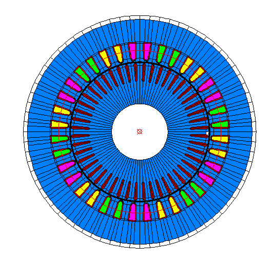

Ich bin dabei eine ASM mit FEMAG zu simulieren, Stator und Rotor wurden
bereits erstellt. Leider erhalte ich nur ein sehr geringes Drehmoment
und vermute, dass dies am Kurzschlusskäfig liegt - da bei mir aktuell
nur die Stäbe vorhanden sind, aber kein Kurzschluss.
Leider hilft mir dabei die Doku auch nicht weiter.
