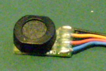

Mikrofon mit 4 Anschlüssen statt 2
Gast #5534456
3 Kontakte braucht man schon für Signal-Hi / Signal-Lo
und alternativ Signal-GND, und/oder Schirm.
Externe Speisung dazu: Mindestens 4 Kontakte
Wo ist das Problem, wenn man eine Beschreibung der Anschlüsse
hat???
Und was willste damit anfangen, wenn sie nicht vorliegt?
Gast #5534564
Das mit dem Usb hab ich mir auch gedacht. Webcams von Laptops laufen ja
auch über usb nur mit 3,3v Spannung. Hab somit ne Laptopwebcam und 2
Dioden in Serie eine USB Webcam machen könnnen. Bei einem Mikrofon mit 4
Anschlüssen ist auch die Anschlussbezeichnung mit dabei, passt aber
nicht zu usb.
Data, VDD, CLK, GND
