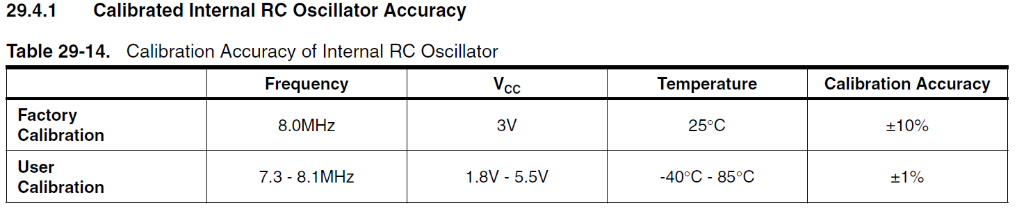

von Marc V. (Firma: Vescomp) (logarithmus)
Chris H. schrieb:
> OSCCAL = $00 = 50% - 100% deiner 8Mhz
>        = $7F = 75% - 150% deiner 8Mhz
>        = $FF = 100% - 200% deiner 8Mhz
 Nein, das darf nicht so krass sein, siehe Bild.
 Übersetzt:
 Aus der Fabrik : 8MHz +/- 10% ergibt 7,2MHz bis 8,8MHz.
 Wenn man max 1% Fehler haben will, darf die Frequenz nur
 zwischen 7,3MHz und 8,1MHz betragen, d.h. die Frequenz kann
 nur zwischen 91,25% und 101,25% variieren.
 Demzufolge sollten für OSCCAL nur Werte zwischen 0x58 und 0x70
 verwendet werden.
 Ist von Exemplar zu Exemplar verschieden, aber bestimmt nicht
 so, dass ein OSCCAL Wert von 10 oder 250 nötig wäre.
 Ausserdem bewirken solch extreme Werte mit an Sicherheit grenzender
 Wahrscheinlichkeit eine Fehlfunktion.
Chris H. schrieb:
> Wo hast du eigentlich diese Tabelle her? Bräuchte mal nen Bezug denn
> diese ist im DB des ATM32 nicht vorhanden
 Ist für M328P, habe erst jetzt gesehen, dass es um M32 geht, sorry.

Fehler ist auch uninteressant nur die Stabilität ist mal beim internen
RC für gewisse Anwendung nicht optimal. Ebenso kann die UART natürlich
mit dem internen RC genutzt werden nur muss man gucken welche
Geschwindigkeiten man haben will bzw wo der Fehler gering ist. Alle
Baudraten funktionieren eben mit nichten des internen RC!
Siehe DB Seite 315/316 interne RC
und mal nur zur Info auf die UART verwiesen ab S.163. Diese Tables
beziehen sich alle auf einen externen Quarz viel Spaß mit dem internen
RC als Basistakt bei der UART... Die Umgebung mal nicht mit
einbezogen...
