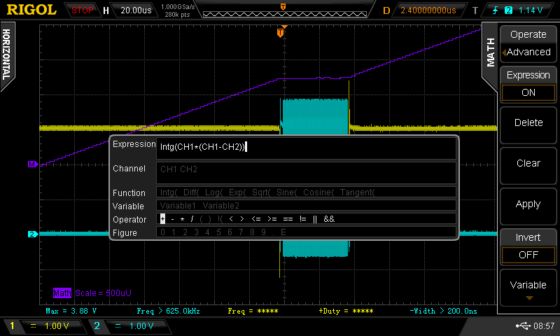

Zumindest bei meinem DS2xxx gehts.
Das ist dann unter Math->Advanced wo man sich die Formel selber
zusammenbauen kann.
Wenne also in der 1054 Anleitung Mathe Advanced findest und dort vllt
son Bild des Baukastens erscheint, dann sollts gehen.
Insofern der Baukasten laut Anleitung die benötigten Elemente hat.
#5535714
Habe die Funktion im Mathematik Menü (am echten Skope)  kurz überflogen.
Falls ich nichts übersehen habe gibt es beim 1054z kein  advanced Menü
im Mathematikbereich und auch keine andere Möglichkeit mehrere der
vorkonfigurierten Funktionen zu kombinieren!
