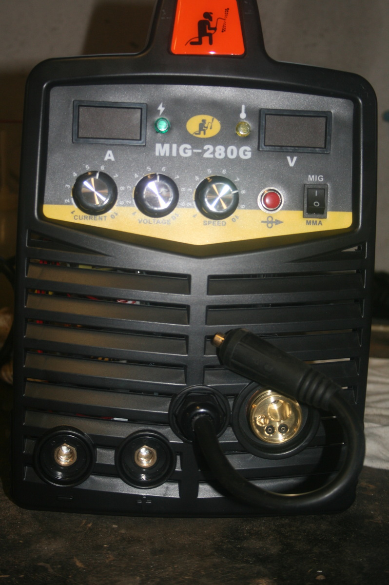

ich möchte mich (hobbymässig) etwas in Schweißtechnik einarbeiten, um
einfache Reparaturen an Haus und Hof auch selbst erledigen zu können.
Hierzu habe ich mir erst einmal dieses Gerät gekauft, welches ohne Draht
geliefert wurde:
https://www.ebay.de/itm/MIG-MAG-MMA-SCHWEI%C3%9FGER%C3%84T-230V-MIG-280G-IGBT-INVERTER-SCHWEI%C3%9FSCHILD-ZUBEH%C3%96R/272893292336?ssPageName=STRK%3AMEBIDX%3AIT&_trksid=p2057872.m2749.l2649
Inzwischen habe ich nun gelesen, dass es unterschiedliche Fülldrahtarten
mit auch verschiedenen Durchmessern gibt und ich nun nicht weiß, welchen
Fülldraht ich bestellen soll. Ich möchte erst einmal ohne Gas beginnen
zu üben, denn ich habe noch keine Gasflasche angeschafft.

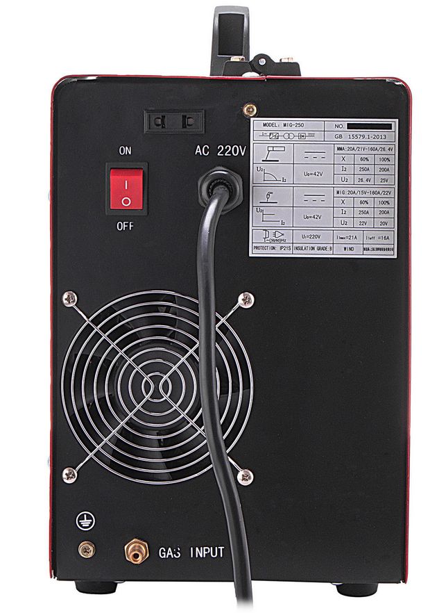

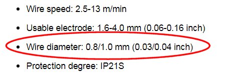

von Michael W. (Gast)
Nun - ich kann zwar nicht schweißen, dafür aber lesen. Was sagt Dir
der Bild-Ausschnitt des oben angegebenen eBay-Angebotes...?
von test (Gast)
Der Durchmesser ist hier nur ein Faktor von meheren.
Überlassen wir die Antwort lieber jemanden der sich damit auskennt.
Genau - ich aber weiß, daß er Drahtstärken von mehr als einem Millimeter
dort NICHT einsetzen kann... jetzt kommst DU!

von Ich (Gast)
@Frank
Die Dateinamen Deiner Bilder sind nicht zufällig ein Freud'scher
versprecher? :)
6,1 kW bei einem "rated input current" von 27,6 A über einen Stecker,
der mit 10 A angegeben wird?
Hmm …

von Starlord (Gast)
Also:
Offensichtlich wird ein komplettes MAG-Schlauchpaket mitgeliefert wie
auch ein Elektrodenhalter. Aber ich sehe nichts von Drahtspulenhalterung
und Drahtantrieb. Beides wird für das MIG/MAG-Schweißen mit Draht
benötigt. ---> Klären wo das ist, sonst ist Gerät unbrauchbar
Beim Elektrodenschweißen brauchst Du kein Schutzgas, der Schutzmantel
beim Schweißen entsteht bei der abbrennenden Hülle. Elektrodenschweißen
ist aber gewaltige Übungssache und wird Dir als Anfänger sehr
schwerfallen.
OHNE Gas schweißen geht nur mit Elektroden(siehe oben), mit Draht
brauchst Du unbedingt Schutzgas.
MIG-Schweißen:
Schutzgas = ARGON oder Helium; für zuhause reicht Argon; Durchflußmenge
als Pi*Daumenregel = Durchmesser der äußeren Gasdüse in mm einstellen
als Gasflußmenge pro Minute (10 mm Gasdüsendurchmesser = 10Liter/Min
Gasfluß)
MAG-Schweißen:
Schutzgas ist meistens 10% CO2 in 90% Argon oder 18% CO2 in 82%Argon;
Durchflußmenge als Pi*Daumenregel = Durchmesser der äußeren Gasdüse in
mm einstellen als Gasflußmenge pro Minute (10 mm Gasdüsendurchmesser =
10Liter/Min Gasfluß); Üblich sind 10...14 Liter / min
Draht:
Fülldraht ist für zuhause nicht nötig; wahrscheinlich hat das Gerät eh
keine Kennlinie dafür. Kauf Dir eine 15kg Spule
SG2-Schutzgasschweißdraht 0,8mm für die Arbeiten an dünneren Materialien
oder eine 18kg Spule SG2-Schutzgasschweißdraht 1,0mm für die Arbeit an
dickeren Blechen...bis ca. 8 mm.

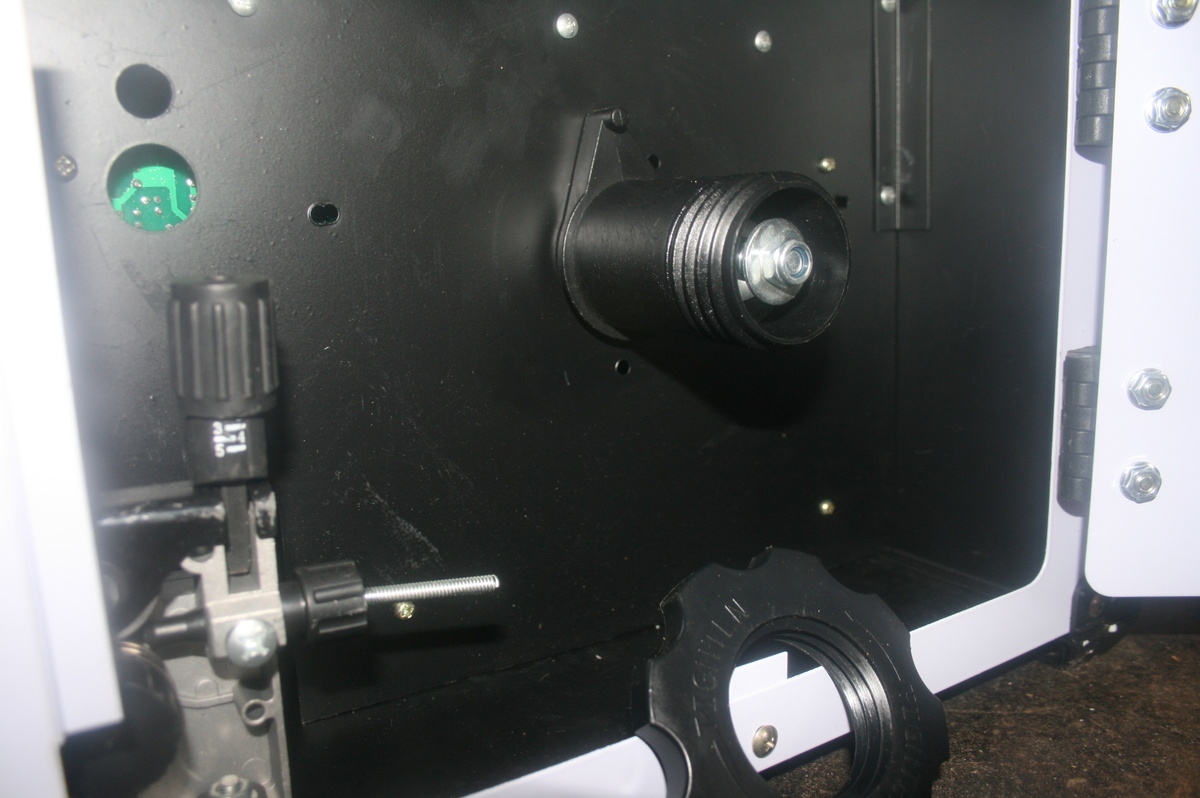

Das Gerät hat gut sichtbar oben zwei Scharniere. Sehr wahrscheinlich
verbirgt sich die Rollenhalterung im Inneren und man kann ein Seitenteil
aufklappen.
von Frank Norbert Stein *. (franknstein)
Ja, ganz genau. Ich habe eben mal 2 Fotos gemacht, die die
Spulenaufnahme zeigen. Der Durchmesser der Aufnahmewelle ist 50mm und
der Durchmesser der Drahtspule könnte etwa 10-12 cm betragen. Mein Gerät
zum jetzigen Buchtangebot ist äusserlich etwas anders gestaltet, da der
Händler inzwischen das jetzt gezeigte als Ersatz anbietet.
Nun bin ich aber noch mehr verblüfft, denn ich lese sinngemäß: Ohne
Draht geht gar nichts...
Starlord schrieb:
> mit Draht
Ich will ja nicht widersprechen (habe ja keine Ahnung),
aber bei Drahtangeboten ist oft zu lesen "no gas"..
Prima, jetzt bin ich dank euch erheblich schlauer und habe inzwischen
auch mitbekommen (nicht durch die chin./engl. Anleitung, die ist keine
Anleitung, nee, die ist eine Quälerei)), dass sich die 50mm
Drahtaufnahme abnehmen lässt, wonach ein 16mm Dorn zur Aufnahme der
kleineren Spulen zum Vorschein kommt.
Eine Sache wundert mich schon. Vielfach habe ich nun gelesen, dass das
Schweissen mit Fülldraht ohne Gas mit umgepolter Gleichspannung (Masse
also plus) wesentlich besser sein soll. Eine vorbereitete Möglichkeit
zur Umpolung habe ich aber an meinem Gerät nicht entdeckt.
Allerdings komme ich auch nicht dahinter, welchen Sinn das kurze, ca.
20cm lange, dicke Kabel (Bild), aus der Frontplatte kommend, haben soll.
Die sog. Anleitung (ha ha) gibt hierüber gar nichts her. Vermutlich weiß
das jeder Kenner von Hause aus. Der Stecker dieses Kabels passt in die
beiden Dosen unten links, die für den Anschluss des Elektrodenhalters
und der Masseklemme vorgesehen sind.
Rätsel über Rätsel, aber für heute ists genug, tschüss
Frank
Ach so: Ansonsten habe ich mir gedacht, so wie auch in den Links zu
lesen war, dass ich eine kleine Fülldrahtrolle (noGas) und eine
(grössere) Nichtfülldrahtrolle zusammen mit einer Flaschenfüllung kaufen
werde. Es heisst, außerhalb, bei Wind besonders, soll sich das
Schweissen mit Gas per Flasche nicht so gut machen.
von Georg A. (georga)
Das wird genau die Umpolmöglichkeit sein. Einige Geräte haben das in der
Klappe, wo die Spule ist. Der Stöpsel wird wohl mit dem Anschluss des
Schlauchpakets verbunden sein und du kannst dann auswählen, ob das +
oder . ist. Die Masseklemme ist dann halt das andere Loch.
Georg A. schrieb:
> auswählen, ob das +
Danke, darauf hätte ich Trottel auch selbst kommen können.  :-(
