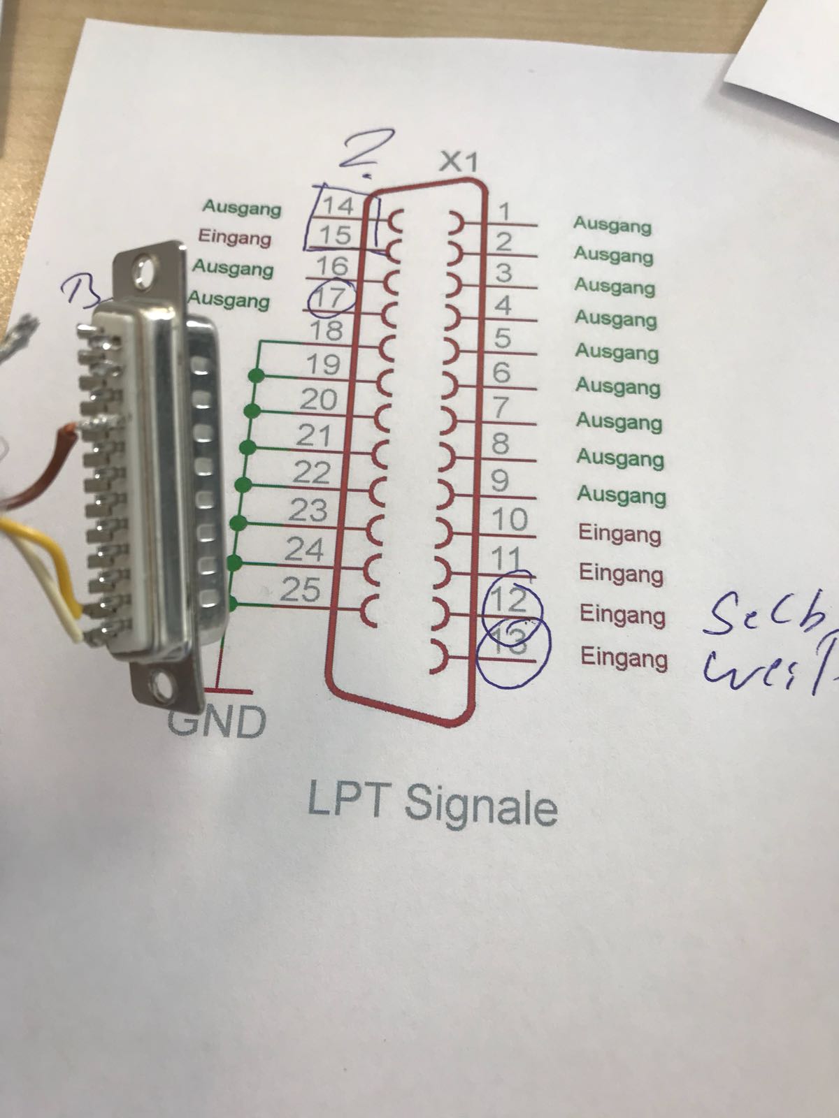

ich habe einen Fußschalter mit 2 Tasten, dort ist das Massekabel
abgerissen, es müsste vorher an PIN 14 oder 15 angelötet gewesen sein.
Wenn ich die Tasten drücken verbindet sich jeweils bin 12 oder 13 mit
Pin 17.
Nun meine Frage, muss das Massekabel an 14 oder 15?
Vielen Dank
Manu
#5539315
Wenn die zwei Taster an den verbliebenen 3 Leitungen angeschlossen sind,
kann das "Massekabel" ja nur eine abschirmende Funktion haben. Da würde
man doch annehmen, dass es an einen der Pins von 18 bis 25 gehört?
Vielleicht war es auch per kalter Lötstelle am Gehäuse des Steckers
befestigt?
