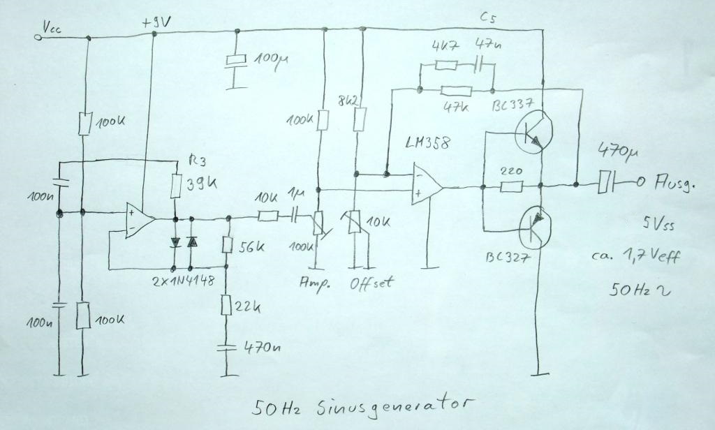

Gast #5540356
Wenn du für R3 ein 50k Poti verwendest, kannst du die Frequenz von
40-65Hz einstellen. Eine nachgeschaltete NF-Endstufe wäre ausreichend.
Zum Testen von nur einer einzigen Triac Schaltung, reicht aber auch ein
handelsüblicher Funktionsgenerator als Sinusoszillator. Da lohnt sich
der Selbstbau nicht.

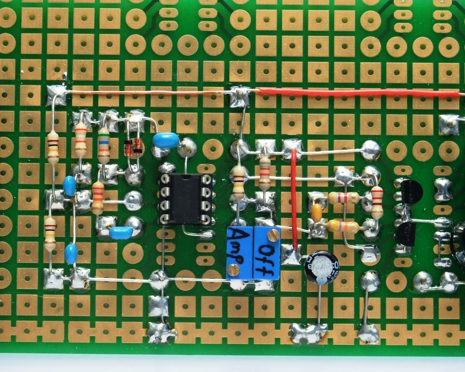

Was ist denn das fuer eine tolle Leiterplatte? Wo kann man die kaufen
bzw. wie nennen die sich?

Gast #5540425
Die gibt es hier:
https://www.ladesystemtechnik.de/ev-plug-technologies/experimentierplatine-95?c=20
unter der Art.-Nr. 10000180
Die ist eigentlich viel zu teuer, aber sie ist schön praktisch und im
Eurokartenformat 100 x 160 mit sechs DIP-8 Plätzen. Die großen Pads im
5,08mm Raster können auch bei einer Bestückung von der Unterseite als
Knotenpunkte verwendet werden.
