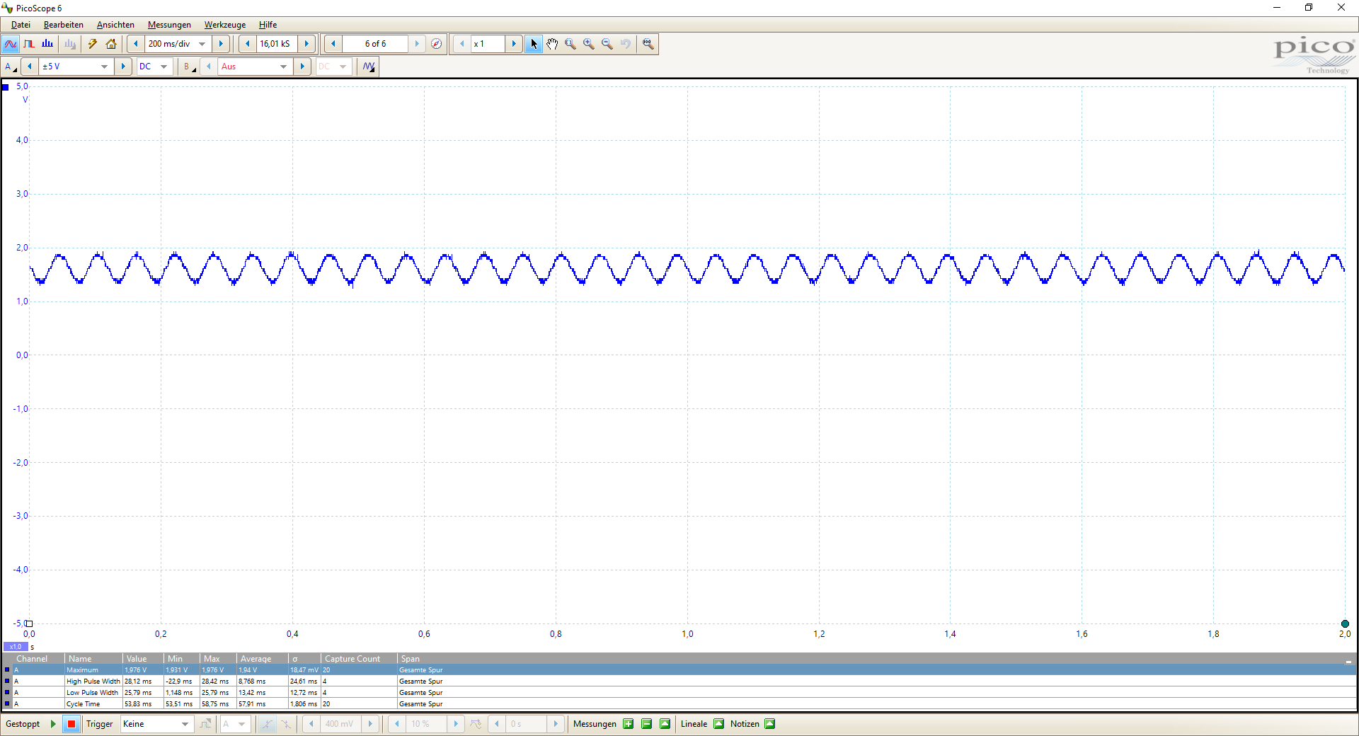

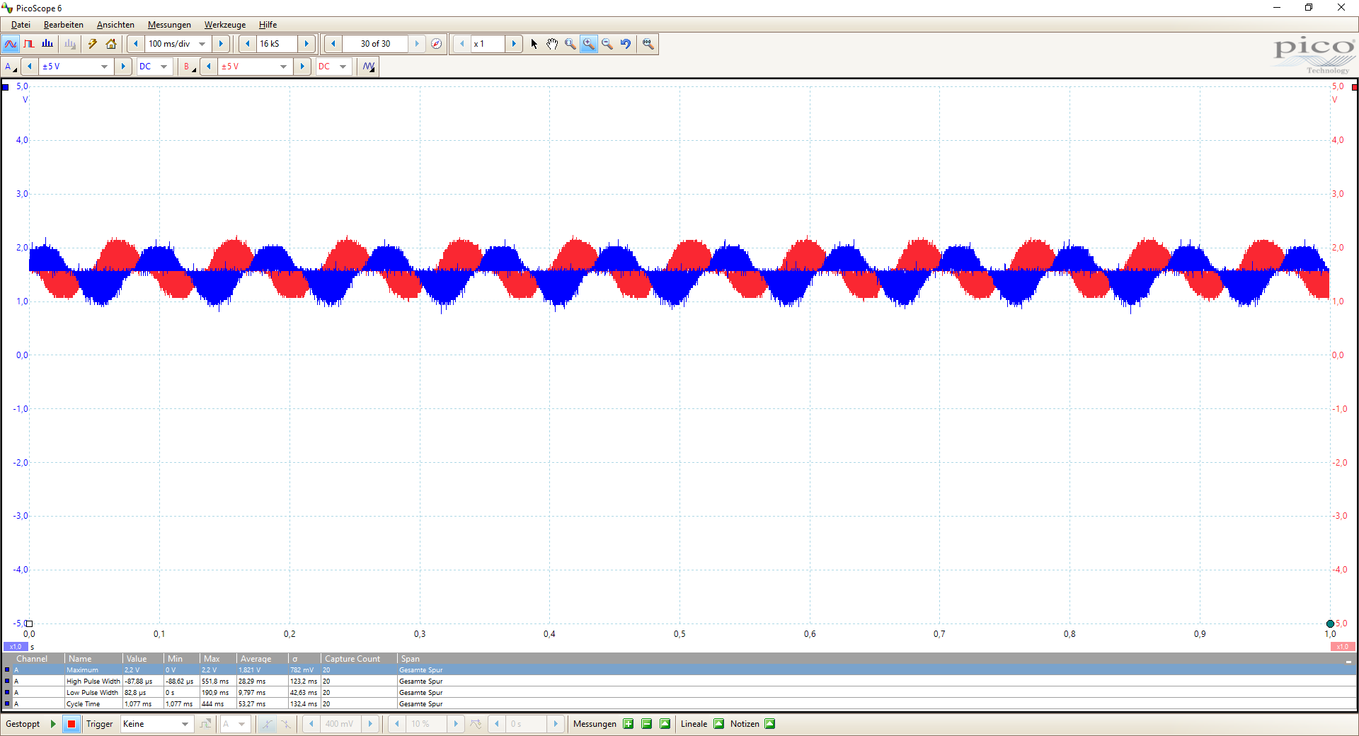

ich versuche gerade eine Motorsteuerung zu realisieren, habe aber
Probleme mit der Strommessung am Shunt. An jeder Phase hängt ein Shunt
(10mOhm).
Die Differenz geht in einen DRV8305 in einen OpAmp.
Heraus kommt das Signal was ich gemessen habe.

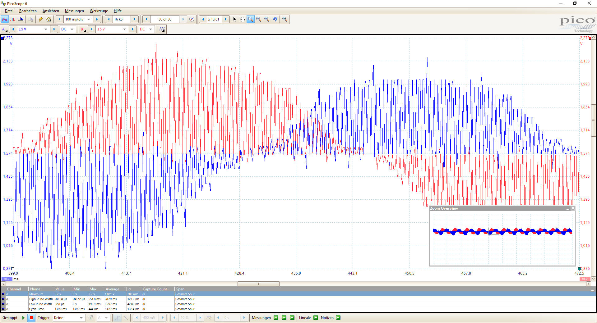

Die Messung des Oszis sinkt aber immer auf die Nullspannung ab (Offset
des DRV8305 von Vdd/2 zur Messung negativer Ströme). Ich weiß nicht ob
das so richtig ist.
Daher die Frage:
Sieht die Spannungsmessung mit dem Oszi nach OpAmp bei euch auch so aus?
Oder habe ich irgendein Problem?
Danke und viele Grüße,
Niine

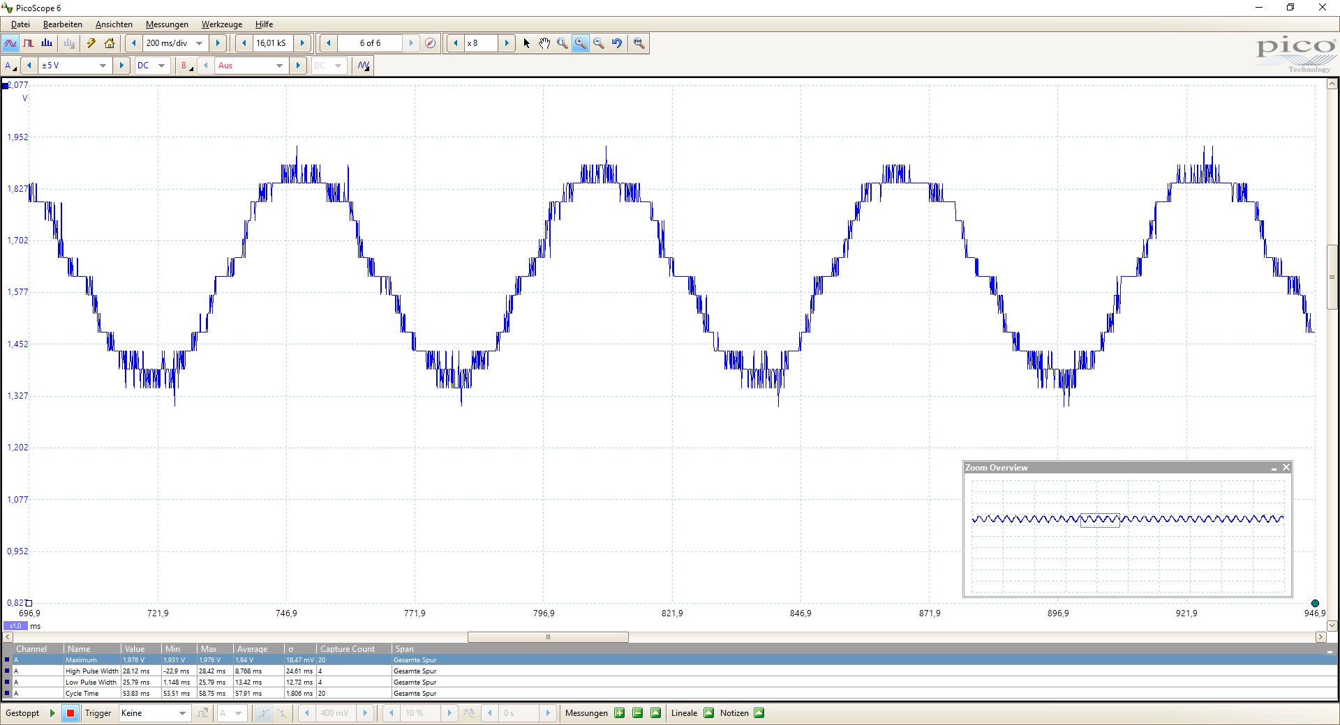

Für die Nachwelt:
Das was zu sehen war, waren hochfrequente Störungen. Es war also nicht
normal.
Ich stellte fest, dass ich den Tiefpassfilter falsch ausgelegt (bzw.
übernommen) hatte. Statt 56 Ohm und 2,2uF, sind es jetzt 5.6kOhm und
100nF.
Jetzt sieht es so aus wie im Anhang und die ganze Sache funktioniert
schon viel besser :-)
