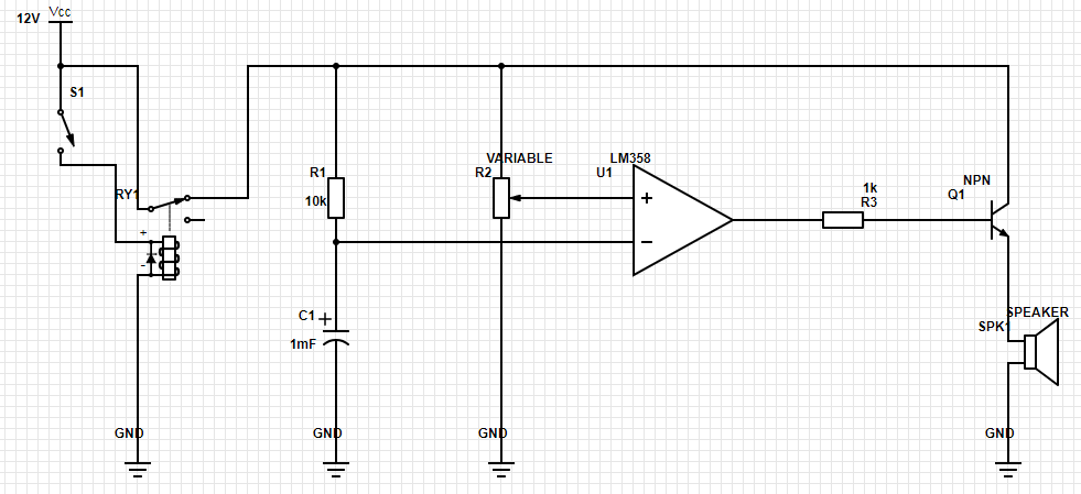

von Chris G. (Firma: keine) (schweiz)
Hallo nochmal,
hier der "Schaltplan". Gerne nehme ich auch hier verbesserungen an, was
Schaltplanetikette angeht.
S1, also der Reedschalter, ist bei geschlossener Tür dauerhaft
geschlossen wodurch das relais anzieht und nichts mit strom versorgt
wird. Öffnet man die Tür, fällt der Kontakt am Relais ab und der Elko
wird über R1 (10k) geladen. Direkt am Elko greife ich den Spannungswert
ab und vergleiche den Wert mit der Spannung am Poti. Hier kann man die
Zeit ein bisschen variieren. Gibt der Komparator ein high aus wird Q1
durchgeschalten und es dröhnt im Treppenhaus

von HildeK (Gast)
Chris S. schrieb:
Warum nimmst du nicht einfach einen Wechsler als Reedkontakt und
versorgst die Schaltung mit dem NO?

von HildeK (Gast)
von HildeK (Gast)
Chris S. schrieb:
> Ganz einfach, weil ich keinen rumliegen hatte ?
Ok, das relativiert viel.
Aber dass dein gezeichnetes Relais auch eine Menge Strom benötigt, ist
dir klar?
Man kann aber auch mit einem Transistor, der über den verfügbaren
Reedkontakt (Schließer) bedient wird, die Stromversorgung der Schaltung
ein- bzw. ausschalten.
Oder hast du auch keinen Transistor zur Verfügung?
HildeK schrieb:
> dir klar?
klar wäre es möglich einen zu bestellen, aber deshalb habe ich den
Beitrag ja erstellt. Genau das will ich wissen. Der Vorschlag mit dem
Transistor ist allerdings genial und ich probiere es gleichmal aus.

von MN (Gast)
So ein lustiges Symbol für ein Relais habe ich noch nicht gesehen.
von HildeK (Gast)
Schon, aber das ging aus deinen ersten Posts so nicht hervor.
Das was ich meinte, sollte so aussehen, geht aber auch mit einem PNP als
HighSideSwitch.
         VCC                 .--------------------.
          o------------------|                    |
         .-.                 |  deine Schaltung   |
          o-------|   NPN
          o         |
          \ Reed    |
          \  N.O.   |
          o         |
         GND       GND
(created by AACircuit v1.28.6 beta 04/19/05 www.tech-chat.de)
