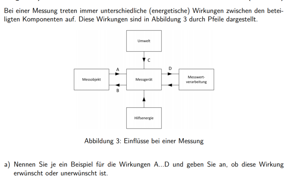

Hallo.
Ich zerbreche mir gerade den Kopf bei der Aufgabe auf dem Bild.
Gesucht sind Beispiele für energetische Wirkungen zwischen den
beteiligten Komponenten.
Bei der A hätte ich als Beispiel eine analoge Waage genannt, bei der das
Messobjekt anhand seiner Gewichtskraft den Zustand des Messgeräts
verändert.
Bei der C hätte ich als Beispiel die Umgebungstemperatur genannt, die
z.B. den Wert des Referenzwiderstands eines Messgeräts verändert.
Hat jemand andere Ansätze dafür?
