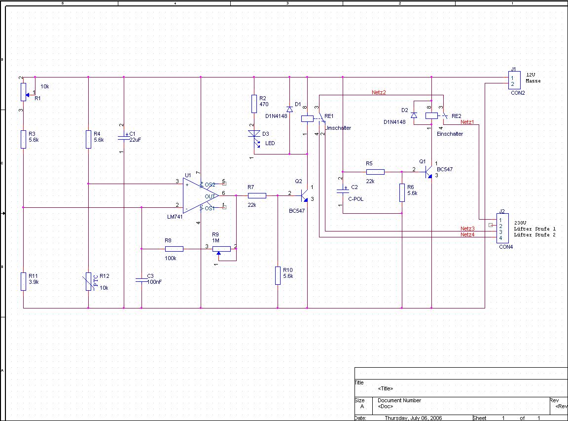

Moin moin,
mein kleiner Bruder hat sich vor ein paar Wochen einen Beamer aus einem
OHP und einem TFT gebaut und hat mich gebeten, ihm eine Schaltung zu
bauen, die es ermöglicht, den eingebauten Lüfter (230V, 15W, zwei
Stufen) temperaturgeregelt von Stufe 1 auf Stufe 2 zu schalten.
Das ist nicht weiter schwer, denn den passenden Schaltplan für einen
Temperaturschalter hab ich bei Conrad gefunden und etwas erweitert.
Nun zum Problem, ich möchte gern einen Nachlauf einbauen, so dass der
Lüfter noch eine Weile (ca. 2-3min) in Stufe 1 nachläuft, wenn man den
Beamer abschaltet.
Dazu habe ich einen Teil des Conradschaltplans kopiert und so wieder
eingebaut (rechts von RE1), dass das Relais 2 immer anzieht, sobald die
12V anliegen.
Für den nachlauf habe ich C2 eingebaut, der den Transistor durchsteuern
soll, wenn die 12V abgeschaltet werden.
Ich befürchte aber, dass er sich evtl. einfach über RE1 entlädt und der
Lüfter sofort ausgeht.
Ich hatte auch überlegt, C2 direkt an das Relais zu setzen, doch dann
müsste er sehr groß werden, um auf 3min Nachlaufzeit zu kommen..)
Ich würde mich über Verbesserungsvorschläge sehr freuen!
Sönke

Nicht nur evtl, sondern garantiert, wenn Q2 durchgesteuert ist. Aber
selbst wenn nicht, wird sich das Ding über R5 recht schnell entladen,
wenn der Wert nicht gerade riesig ist. Wie gross soll C2 denn sein?
Das Entladen über dei Relaistrecke lässt sich aber durch eine Diode
zwischen +12V und C2 verhindern.

Die Größe ist relativ egal, es sollte nur ein Wert sein, der sich leicht
beschaffen lässt. Einen klopper mit 25V/6800uF hab noch hier. :) Der
hält direkt am Relais aber nur ca. 5-6s.
Die Diode hatte ich da sogar schon drin , aber sie dann wieder
rausgenommen, weil ich anscheinend einen kleinen Knoten im Kopf hatte.
Würde es dann wirklich gehen?
Gegen einen NE555 hab ich sonst auch nichts, wäre dann natürlich etwas
mehr aufwand und der muss dann ja auch  über einen Kondensator versorgt
werden, denn die 12V werden ja abgeschaltet.
Während ich das schreibe fällt mir auf, dass die 12V immer da sein
müssen, denn auch wenn der Transistor durch C2 aufgesteuert wird,
bringt das alles nichts ohne die 12V fürs Relais!
Die 220V sind natürlich noch da.
Argh!
