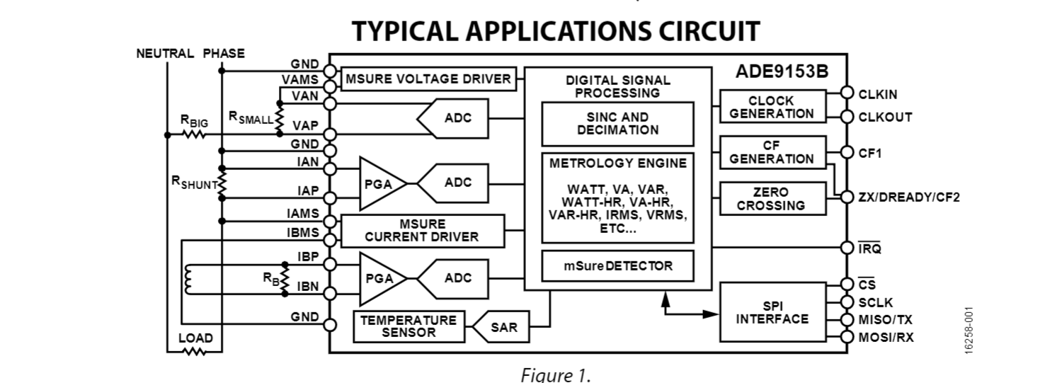

Gast #5546875
Versteh mich nicht falsch, ich weiß es zu schätzen, dass du mir
antwortest. Jedoch suche ich nicht nach Links, da ich diese Datenblätter
bereits kenne.
Anbei so ein Anwendungsbeispiel - mit Neutralleiter.
Schlüsselfertige Schaltung vielleicht nicht unbedingt, aber zumindest
eine Beispielschaltung des Spannungseinganges, der in einer AD-Messung
gipfelt - und zwar unabhängig davon, ob Vier- oder Dreileiternetz.
Wenn du mir das wenigstens in Worten erklären könntest und nicht einfach
einen weiteren Link hinschmeißt, wäre ich dir dankbar.

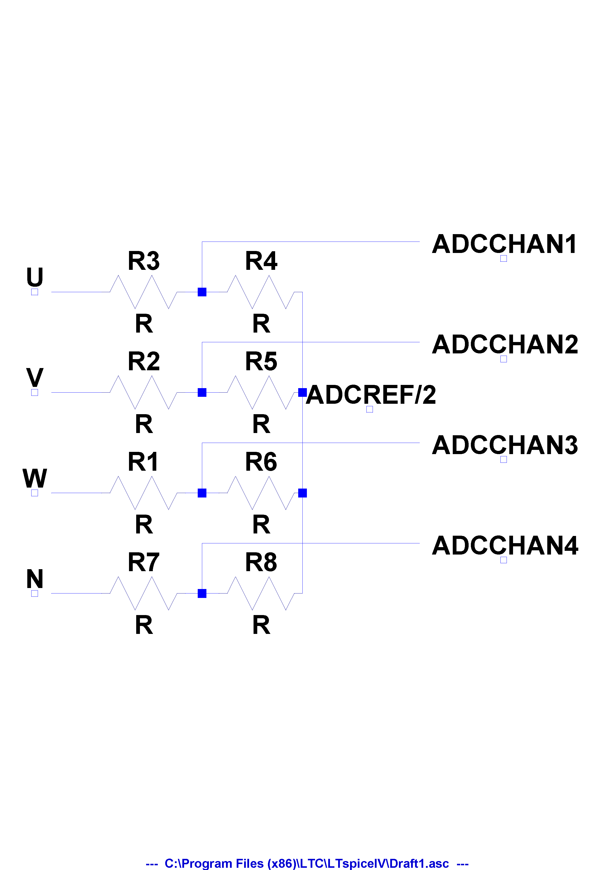

Gast #5546949
@Note
Die obige Schaltung von AD ist völliger Mist, obwohl diese ADE IC's
wirklich super sind (Hab ich in vielen Geräten im Einsatz).Da liegt ja
gleich die Phase an GND. So gehts natürlich nicht. Ich hab für solche
Fälle alle Eingänge über Spannungsteiler an ADC Referenz/2. Wichtig ist,
dass man gleichzeitig die Spannungen mit dem ADC erfasst und dann die
Differenzen bildet. Multiplexing ist also nicht so toll. Die Widerstände
am Netz sollten so 3-5 Watt haben und für die Spannung zugelassen sein,
bei SMD zumindest 2 Stk. 2512 Widerstände in Serie.
Grüsse
Gast #5547320
@Wühlhase:
Danke für die Erläuterung. Die Erklärung hatte ich wohl soweit
verstanden, allerdings kam auf meine Frage hin bzgl. des Nullleiters (da
ich ja nach einer Messmethode für Drei- UND Vierleiternetz gefragt
hatte) nur ein "Wenn du nicht lesen kannst...".
Schade, dass die Leute ihre Zeit mit solchen Aussagen verschwenden.
@geb:
Vielen Dank für diese Schaltungsskizze, korrigier mich bitte, wenn ich
falsch liege:
Ich kann ja nun Single-Ended messen. Sollte der Nullleiter nicht
angeschlossen sein, ist die Spannung ADCref/2. Ich messe alle Spannungen
gleichzeitig und beziehe mich hierbei auf N.
D.h.
U1 = U-N
U2 = V-N
U3 = W-N
Für die Leistungsmessung kann ich UV, UW, VW bilden, dann kürzt sich N
ja sogar weg oder?
UV = (U-N) - (V-N) = U - V
UW = (U-N) - (W-N) = U - W
VW = (V-N) - (W-N) = V - W
