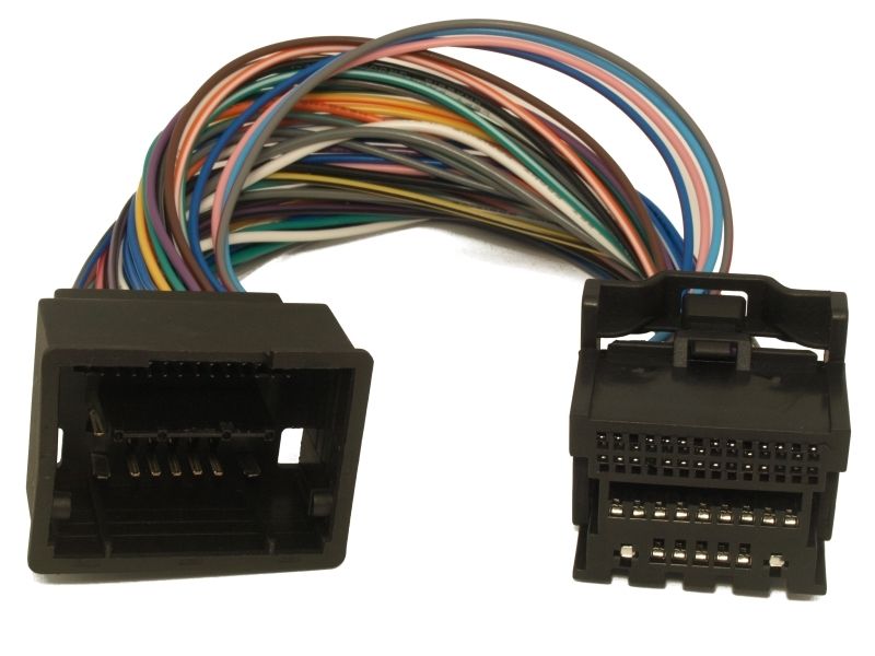

Hallo zusammen, weiß jemand, wo man einzelne Pins für den Radiostecker vom Astra J bzw. Insignia herbekommt? Mir geht es um die mittlere Größe. Die kleinen sind klar, ist MQS, die großen sind diese Mini-Timer oder wie die heißen aus dem normalen ISO-Stecker, aber für die mittlere Größe finde ich einfach nix. hab das im Bild mal angehängt...auf dem schwarzen Stecker rechts sieht man das besser. Die Pins vom Mini-ISO passen nicht. Ich müsste nur einen Pin nachrüsten und dafür wäre es bissl schade so einen ganzen Adapterkabelbaum zu kaufen.

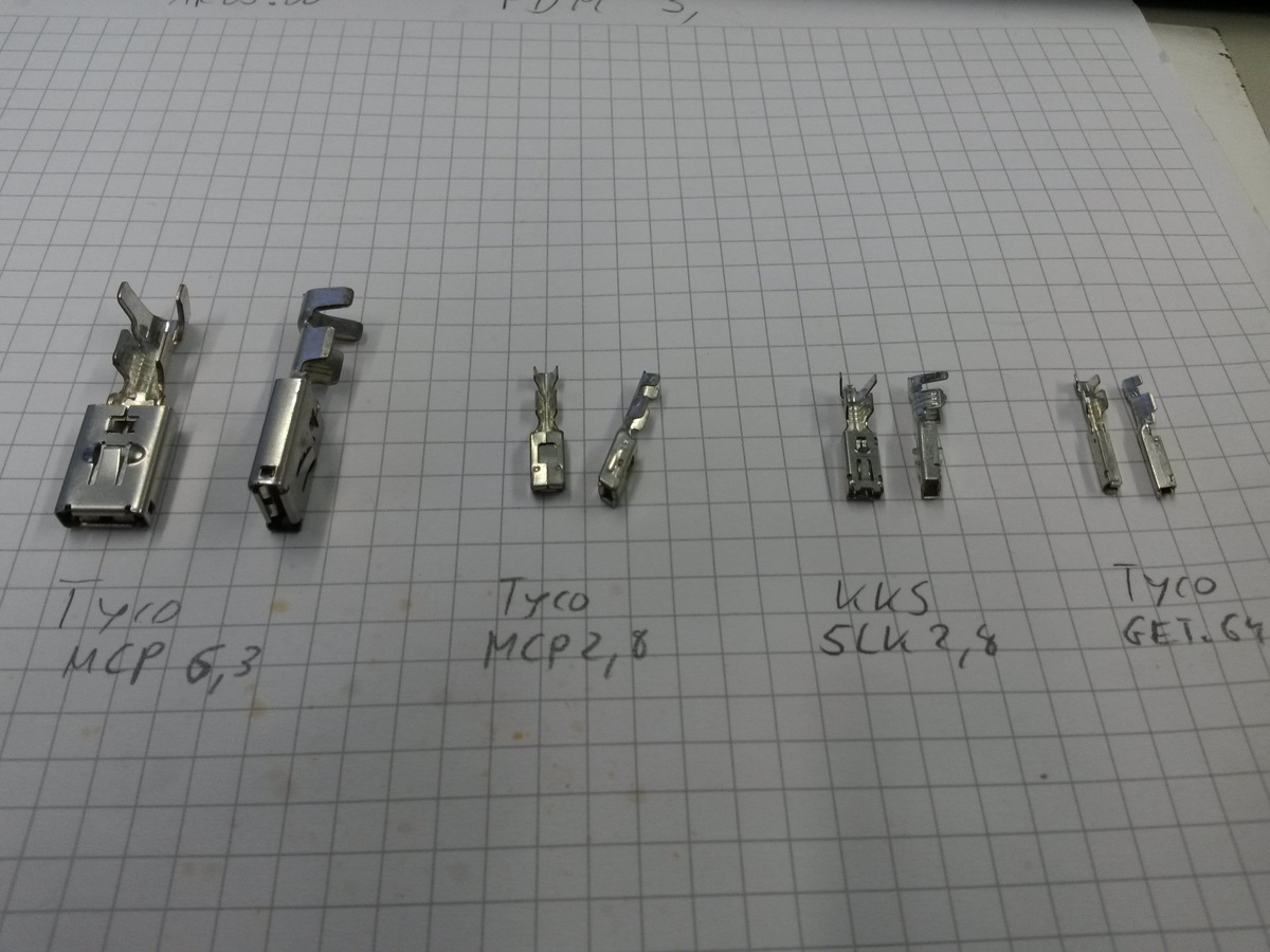

Tyco Timer (VW RD-Stecker) gibt's auch in verschiedenen Größen. http://www.te.com/commerce/DocumentDelivery/DDEController?Action=showdoc&DocId=Catalog+Section%7F889759_3_Timer_Interconnection_System_%7F0712%7Fpdf%7FEnglish%7FENG_CS_889759_3_Timer_Interconnection_System__0712.pdf%7F826008-5 Kannst Du mal einen auspinnen und ablichten, mit ein paar charakteristischen Maßen?
Ausbauen ist schwierig, da muss erst wieder die halbe Mittelkonsole raus. :/ Aber ich denke nicht dass es "Timer" Kontakte sind, denn die haben nicht wie die Timer zwei solche "Zungen" sondern das ist bei denen eher so eine Art Quadratischer Käfig. so ähnlich wie beim OBD Stecker. Leider hab ich davon keinen Pin mehr da gehabt, das konnte ich nicht testen, ob das eventuell hält...

Brauchst Du jetzt das Männchen oder das Weibchen? Männchen sind meist Bestandteil des Steckerkorbs im Steuergerät und daher lose nur schwer zu beschaffen. Dafür sind da die Unterschiede kleiner -- es müsste fast jeder 2,8er reinpassen.
Vielen Dank schon mal. Ich brauche das Weibchen. Aber 2.8 ist zu groß, das sind ja die alten aus dem ISO Stecker. Da sind nur zwei für Spannung drin im Astra J Stecker. Schätzungsweise sind die mittleren so 1,5mm breit. So ein Murks alles.

Das einzige was ich hier mit der Breite gefunden habe ist MicroTimer II. Die sind aber offen. Du kannst Dich ja mal durch die Auswahl hier fräsen (das Produktmenü links): https://www.automotive-connectors.com/fci-framatome-delphi.html vielleicht kommt dann noch eine Eingebung.
Oha, na ich suche mal. Micro Timer II sind doch die in den Mini ISO Kammern bei den alten Radios oder? Die hab ich, aber die passen nicht, rasten nicht ein und sind auch so bissl zu klein. Naja ich vermute das wird schwierig, vielleicht bestell ich das teure Kabel aus dem 2. Bild. Grummel...
