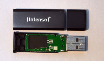

Rufus Τ. F. schrieb:> volker schrieb:>> Hast Du den Stick schon einmal aufgemacht?>> USB-Sticks sehen eher selten so aus wie Deiner.
... ja, so etwas wollte ich eben auch schreiben. Aber wenn jemand
viiiieeel Zeit hat, kann er ja einmal den Stick öffnen und das IC
ablöten, wenn man das fassen kann. Häufig besitzen die ICs einen SPI
oder I2C Port. Und über diesen könnte man die Speicherzellen vielleicht,
evtl., mit etwas Glück noch auslesen.

Rufus Τ. F. schrieb:> USB-Sticks sehen eher selten so aus wie Deiner.
Gottseidank.
Intenso ordne ich eher im unteren Qualitybereich an. Da kommt so etwas
schon mal vor.
Hatte von Intenso auch Sticks bei denen der TQFP-Label unkenntlich
gemacht wurde.
Warum?
Bernd B. schrieb:> das IC> ablöten, wenn man das fassen kann
Ich würde erst mal so schauen ob man an die besagten Pins drankommt.
Wenn es dann allerdings ein BGA ist (zu 99%), dann viel Spaß dabei.
Bernd B. schrieb:> Und über diesen könnte man die Speicherzellen vielleicht, evtl., mit> etwas Glück noch auslesen.
Beim abgebildeten USB-Stick, der eine Micro-SD-Karte enthält, ist das
durchaus denkbar, weil da das "wear leveling" vom in der SD-Karte
enthaltenen Controller durchgeführt wird.
Wenn das aber nur ein normales Flash-ROM ist, wird das "wear leveling"
von einem externen Controller übernommen, und damit ist die Anordung der
Daten im Flash-ROM kein Abbild der Anordnung im Dateisystem. Ohne
genaue Kenntnisse über den verwendeten "wear leveling"-Algorithmus lässt
sich da nur sehr wenig rekonstruieren.
Ich habe das mal mit einer CF-Karte probiert, da waren die Daten in ca.
4-kB-Blöcken kreuz und quer zerhackt und verteilt.
