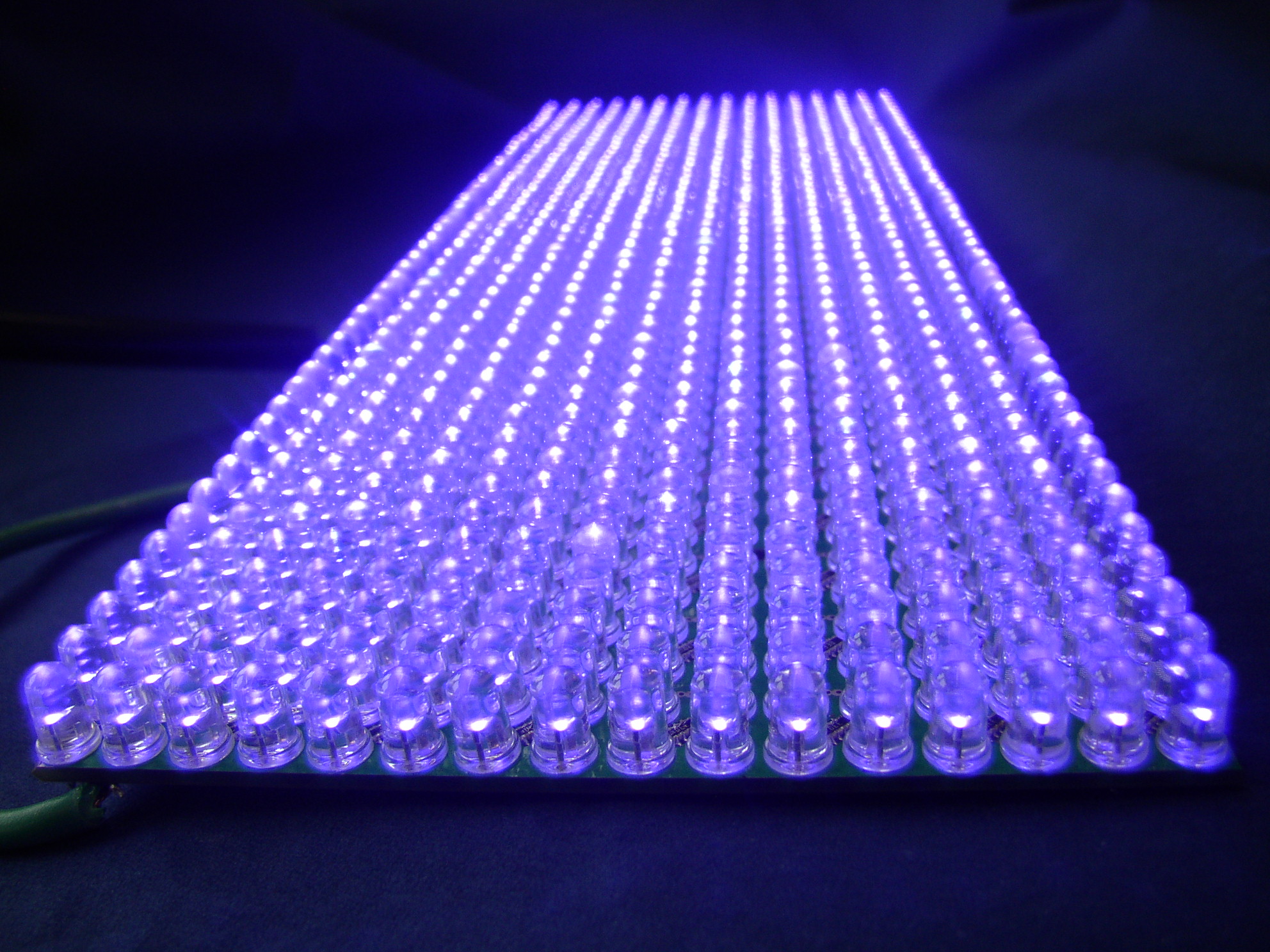

von Thomas O. (Gast)
so könnte es dann ausschauen
von HAL9000 (Gast)
und das soll günstiger sein, als 4 leuchtstoffröhren in nen scanner zu
kloppen ? naaajaaa
günstiger nicht aber viel flacher, außerdem ist die Ansteuerung viel
einfacher, man braucht keine neuen Röhren kaufen, Starter, schwere
Drosseln usw fält alles weg, man braucht sich weniger um die Enströrung
kümmern gerade wenn man ne Zeitschaltung mit Display und µC verwenden
will usw. ob das jetzt 100% länger dauert als mit Röhren spielt für
mich keine Rolle.

von alpha (Gast)
Gehen wir mal von 25 Watt UV-Röhren aus und gleichem Wirkungsgrad
LED/Röhre. Für die gleiche Zeit braucht man also 25 Watt LED Leistung.
1 LED: ~4V*0.03A=0.12 W. 25W/0.12W/Diode=208 Dioden. Na dann viel Spaß
beim Löten! Billig wird das sicher nicht... Ebay: 25 Dioden 6 Euro,
6E*8Pack.= 48 Euronen. Das 10 fache des Gesichtsbräuners. Und warum?
Weils 3 cm flacher ist, ein eigenes Netzteil braucht (12 V 2 A) und
(1000!)99 mal c00l3r ist. Super Sache! Würd ich mir sofort bauen.
