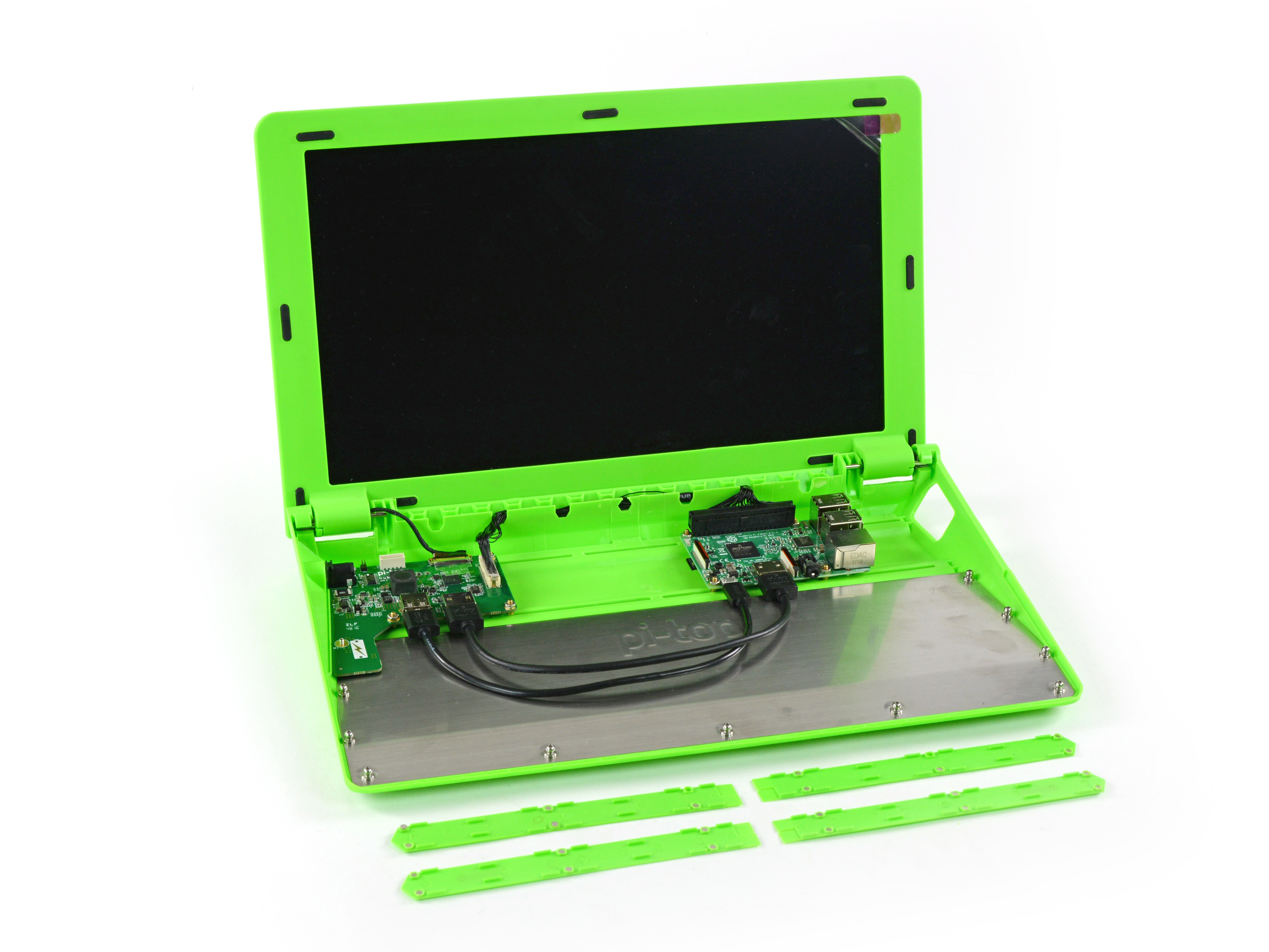

Betrachte dieses Bild:
https://d3nevzfk7ii3be.cloudfront.net/igi/6UIcJoXKEWBS5aF1
Das Display ist per HDMI angeschlossen, das ist also kein Problem.
Tastatur und Touchpad sind per USB angeschlossen.
Stromversorgung läuft über USB, aber der gesamte Rest (Akkusteuerung und
was sonst noch so da ist), ist an der 40poligen GPIO-Stiftleiste
angeschlossen.
Du müsstest herausfinden, was da veranstaltet wird.

Danke für das Bild. Da ist gut zu sehen, dass auch die gesamte GPIO
Leiste mit eine Stecker verbunden ist. Somit stehen diese auch nicht zur
Verfügung.
