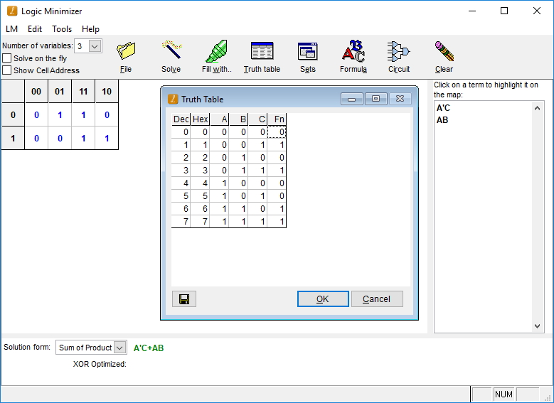

Ich habe eine Frage zur Boolischen Algebra. Eigentlich dachte ich, dass
ich alle Regeln verstanden habe aber folgende Aufgabe irritiert mich:
/A*C + B*C + A*B
/ = not
* = and
+ = or
Diese Aufgabe kann zu folgendem Ausdruck minimiert werden:
/A*C + A*B
Wenn ich die Aufgabe mit dem KV-Diagramm betrachte ist mir die
Vereinfachung klar, jedoch habe ich Mühe das Problem mit Schaltalgebra
zu lösen. Kann mir hier jemand helfen?
Vielen Dank.
Gruss Michel
Gast #5558308
Ich würde folgendermaßen umformen:
1. Mittleren Term zu /A*B*C + A*B*C splitten (da /A + A = 1)
2. Den ersten der neuen Terme kann man jetzt mit dem ersten und den
zweiten neuen mit dem letzten Term zusammenfassen. Beim ersten kann man
zum Beispiel /A*C "ausklammern" und hat dann B + 1 = 1.

Ja ich sehe es in der Wahrheitstabelle und dem KV-Diagramm. Wenn ich
jedoch nur den Boolischen Ausdruck habe hätte ich Mühe dies zu erkennen.
Gibt es hier einen Trick?

Gast #5558483
Michel schrieb:
> Wenn ich jedoch nur den Boolischen Ausdruck habe
> hätte ich Mühe dies zu erkennen. Gibt es hier einen
> Trick?
Nein, leider nicht.
Ziemlich oft funktioniert es ganz gut, wenn man erstmal
die kanonische Normalform herleitet, in der alle Elementar-
konjunktionen ALLE Variablen in negierter oder nicht-
negierter Form enthalten (=Minterme).
Dann fasst man die Minterme wieder zusammen, wobei man
den Trick der Idempotenz verwendet: Wenn ein bestimmter
Minterm mit MEHREREN anderen Mintermen zusammengefasst
werden könnte, dann darf man diesen Minterm so oft in
der Gleichung hinschreiben, wie man ihn braucht -- weil
einfaches Wiederholen von Termen, die sowieso schon in
der Gleichung vorkommen, die Wahrheitswertetabelle nicht
ändert (=Idempotenz).
Es können trotzdem noch Mehrdeutigkeiten auftreten, so
dass man nicht zwingend die kürzeste Form findet.
Für die Handrechung bis 6 Variablen sind Karnaugh-Pläne
sicher das Optimum; für mehr Variablen bzw. für Computer-
implementierung eignen sich z.B. Ternärvektorlisten.
