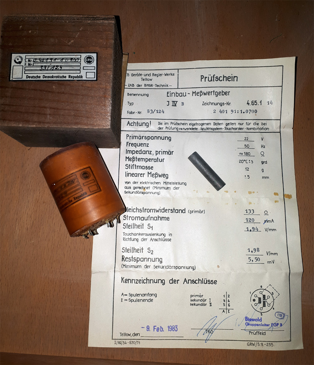

ich habe beim Aufräumen einen „Einbau-Messwertgeber“ gefunden.
Kennt jemand dieses Bauteil?
Weiß jemand für was und wie es benutzt wurde?
VG, wada
von Werner H. (werner45)
Das ist ein Differentialtransformator zur Wegmessung.
Meßbereich +- 5mm, steht auf dem Zettel.
Diese Art Sensoren haben eine hohe Auflösung (µm-Bereich).
Gruß   -   Werner
von Dieter (Gast)
Ist das Funktionsprinzip klar?
Das Teil enhaelt nur die Spulen. Die weitere Elektronik ist nicht mit
dabei.
