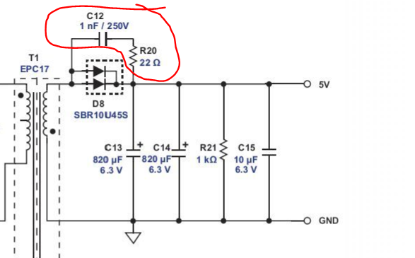

Schaltnetzteil Sekundärbeschaltung, was macht das RC Glied über der Diode?
Gast #5558687
Bei Schaltungsbeispielen zu Schaltnetzeilen findet man an der
sekundärseitigen Ausgangsdiode häufig eine parallele RC Beschaltung.
Kann mir jemand erläutern welchen Zweck diese erfüllt und wie man diese
richtig auslegt?
Manchmal ist auch alternativ eine Induktivität in Reihe geschaltet.
Sollte man eine solche auch gleich mit einbauen?
#5558963
Das übliche:
"Switching supplies may incorporate snubber circuits to absorb some of
the energy in voltage spikes generated during switching action, reducing
the overvoltage stress on the switch and diode. However, a snubber
cannot eliminate the power loss caused by the spikes. The snubber
network resistors dissipate the power otherwise dissipated in the switch
or rectifier diode.
MfG
Gast #5559091
Im Sperrfall fliesst ein Strom Rückwärts durch die Diode, bis die
Ladungsträger ausgeräumt sind.
Das heizt die Dioden auf.
Das RC Glied entlastet die Dioden zu Lasten der Effizienz und verbessert
das EMI Verhalten (Schwingungen im Mhz Bereich beim Sperren).
Bei simplen 50Hz Gleichrichtern sieht man sowas auch manchmal.
Da ist das nur für EMI.
Da kann man keine generellen Empfehlungen geben.
Es gibt einige Methoden das in den Griff zu bekommen.
Pseudo Resonantes Schalten, SiC Dioden etc. pp.
Oft genug braucht man da garnix und das RC Glied ist nur als unbestückte
Option vorgesehen.

Es gibt auch nicht-dissipative Entlastungsnetzwerke (non dissipative
snubber) um die Energie aus dem Kondensator wiederzugewinnen.
Bekanntes Beispiel beim Flyback:
