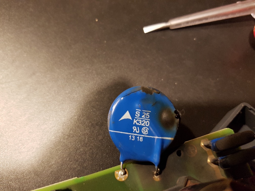

Hi zusammen,
ich benötige kurz eure Hilfe.
Mir ist der Varistor auf dem Bild abgefackelt.
Kann mir jemand sagen gegen welchen Varistor ich diesen ersetzten kann?
Meine Suche bei Google nach der aufgedruckten Bezeichnung war leider
erfolglos.
Danke
Da kam ja ein Datenblatt ;)
[pre]
www.google.de/url?sa=t&rct=j&q=&esrc=s&source=web&cd=2&ved=2ahUKEwicr8K_58LdAhVolIsKHTiGBi4QFjABegQICBAC&url=http%3A%2F%2Fwww.europowercomponents.com%2Fmedia%2Fuploads%2FB722_disc_varistor_S25.pdf&usg=AOvVaw0OM_qr6x0wzjY1-UTycgyi
[pre/]
um so einen Krampf mach ich gerne einen Bogen
ich wurde das Teil gleich gegen eine Supressordiode tauschen, Varistoren
unterliegen bei jedem Durchbruch einem gewissen Verschleiß und ihr
Ruhewiderstand wird mit der Zeit dadurch immer geringer, außerdem sind
Sie um einiges langsamer als eine Supressordiode.
Man sieht im Datenblatt wie die Werte zw. 1 Time und 15 Times sich um
50% verschlechtern. Man könnte das jetzt mal weiterführen 30, 45, 60
Times....
Suche mal nach 1.5KE das wäre eine Dauerlösung.
Anbei noch ein Vergleich
https://www.st.com/resource/en/application_note/cd00005042.pdf
