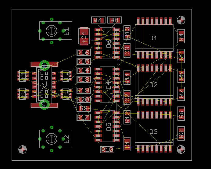

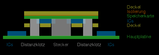

Die Speicherkarte darf relativ groß werden, weil sie Sandwich-artig auf
eine Europakarte gesteckt wird. Andererseits soll sie mechanisch stabil
bleiben und kürzere Antennen sind ja auch vorteilhaft. Die fetten SO-16
Gehäuse würde ich gerne durch SO-8 ersetzen, aber die gibt es nur mit
64MBit, evt. noch 128MBit. DFN und BGA kommen nicht in Frage, weil ich
deren Lötstellen nicht traue (Temperaturzyklen im Freien und
Biegebelastung beim Stecken).
Stecken unter Spannung und ESD im Betrieb ist dank der sonstigen
Mechanik kein Problem. Trotzdem sollte man die IC-Pins nicht berühren
können, auch nicht über die Vias auf der Rückseite. Also brauche ich 4
Lagen und Blind Vias, dann kann die Rückseite eine durchgehende
Massefläche sein. Naja, Hausmittel wäre ein Deckel. Die Frage ist, was
ist zwecks ESD-Schutz am besten:
 - Massefläche mit Lötstopp?
 - Massefläche ohne Lötstopp (geht das überhaupt vernünftig?)?
 - 2mm Alu-Deckel eloxiert?
 - 2mm Alu-Deckel chromatiert (Alu wäre nur an den Ecken kontaktiert)?
 - Kunststoff-Deckel oder -Gehäuse?

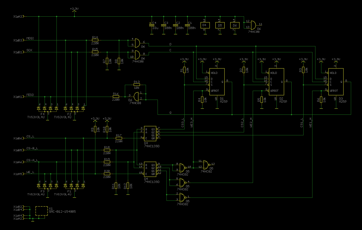

Die andere Frage: was kann man an der Schaltung besser machen? SPI wird
ausgebremst, aber ESD-Schutz ist wichtiger. Braucht man wirklich so
viele Widerstände?

Beruehrungsschutz - Blindvias ? Nee vergiss das. Blind Vias sind sinnlos
teuer, und bingen nichts. Besser allenfalls eine Lackierung mit PU, oder
einen Streifen selbstklebender Folie. Ich wuerde BGA nicht per se
rauswerfen. Denn die kann man auch mechanisch entkoppeln.
Einen Loetstop sollte man nie weglassen. Alu wuerde ich nicht einsetzen.
Besser einen Eisendeckel, Bleck gebogen. Laesst sich wenigstens loeten.

Möglicher Fehler:
Die "Q" Leitung der Flashes ist Tri-State. Also High-Z wenn nicht
selected. Die MISO-Leitung ist es jedoch nicht. Wenn du mehrere dieser
Module zusammen schalten willst geht das nicht.
Eine andere Lösung wäre den R13 auf der anderen Seite (MISO) des R16
anzubinden. Dann folgt der D6 dem Level auf der MISO-Leitung (ein
anderer Teilnehmer wird adressiert) wenn der Strom durch den 220 Ohm
getrieben wird.
