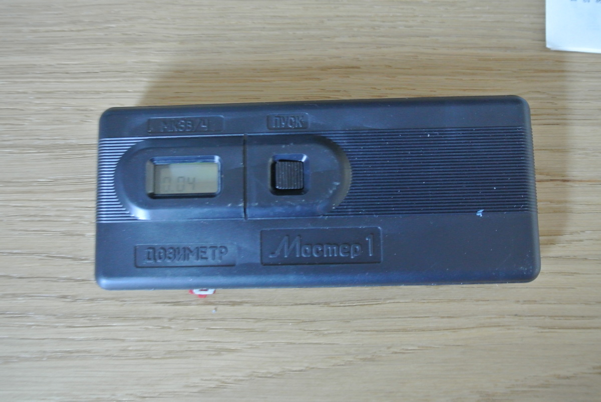

das Thema Dosimeter beschäftigt mich seit Jahren immer und daher habe
ich auch diverse Geigerzähler und messe regelmäßig die Radioaktivität in
meinem Umfeld.
Oft sind aktuelle Geräte vergriffen (aus gegebenen Anlass) und auch
gebrauchte oder defekte sind sehr teuer. Auf der Suche nach ein paar
SBM-20 bin ich auf den Master-1 gestossen. Unter 20$ teilweise zu haben.
Billiger kommt man auch an die SBM20 kaum ran.
Eigentlich wollte ich das Rohr für einen Pollin Bausatz haben.
Also ein paar Master bestellt und nach nur 10 Tagen sind die zollfrei
eingetroffen.
Ich kenne das Gerät als kleines Pocketgerät von früher. (Tschernobyl)
Es handelt sich um eine neuere überarbeitete Version mit ähnlichem
Aufbau.
Etwas größer, besser zugängliches Batterie Abteil.
Funktionstest war erfolgreich nach etwa  30 Minuten warmlaufen gegen
Gammascout getestet  (Ähnliche Werte bei altem Petromax Glühstrumpf und
Uranglasstück).
Das SBM20 misst nur Gammastrahlung, die Anzeige ist in uS/h nach 36s
Messtop.
Das ist extra wegen der Umrechung für ein SBM20 so gewählt denke ich:
cpm/360 =uS/h
Ansonsten sieht man cpm, der Messbereich ist von 0.10uS/h bis 9.99 us/h
angegeben, das lässt sich auch leicht in R umrechnen.

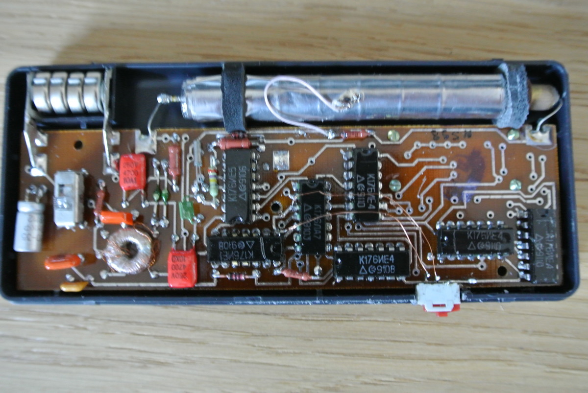

Das Gerät hat einen ungeregelten Hochspannungsgenerator bestehend aus
einer Spule, 2 Hochvolt Kondensatoren und einem Transistor. Die
Hochspannung liegt bei 385V gemessen.
(Lässt sich mit den üblichen 'niederohmigen' Messwerkzeugen nur sehr
ungenau messen.)
Die Stromaufnahme liegt im Betrieb bei 5-6mA, was sehr sparsam ist.
Im Standby Modus, also nach 36s nur noch wenige uA.
Es gibt einen Timer und einen 140Khz Generator sowie ein NAND Gatter und
4 LCD Treiber. Nach einem Reset läuft der Timer los und triggert das
NAND Gatter, der Ausgang wird High und dies sorgt dafür dass der
Endstufentransistor durchgesteuert ist und im 140Khz Takt Hochspannung
erzeugt.
Modifikationen:
Am Ausgang 10 des Nand Gatters (A7) liegen die Impulse an (ca 80us), ein
kleiner Piezo Schallwandler war allerdings zu leise, ich werde da wohl
noch einen Transistor einbauen, damit man was hört.
Hier könnte man auch die Impulse zur Weiterverarbeitung mit einem
Arduino z.B. auskoppeln.
Ich noch einen kleinen Schalter eingebaut, der den Timer abkoppelt.
Leiterbahn zwischen Timer und NAND Gatter Eingang unterbrochen und den
Eingang auf GND gelegt, so arbeitet der Zähler unendlich.
Für den Preis ein nettes Gerät um schnell mal Lebensmittel, alte
Farbreste und Lacke und Industrieartikel zu testen. Man sollte nichts
Genaues erwarten, der Hersteller gibt eine Abweichung von 30% an. Klein,
leicht sparsam und ein ganz ordentliches Zählrohr. Viel Potential für
Eigenentwicklungen.

OP #5560936
der Verkäufer heisst dosimeters_radiometers_counters
Artikel z.B. : 191879369278
Es gibt dort auch andere Geräte, alle aus russischer Produktion.
Auch einzelne SBM20 findet man dort.
Der Händler bietet gelegentlich defekte Master-1 für 10 Euro weniger an.
Nach seiner Aussage gehen die nicht an. Ich habe auch davon 2 gekauft
und leicht reparieren können (nachgelötet, Kondensator 50u defekt).
Mit dem Piepser bin ich jetzt zufrieden. ich habe aus einem defekten
Rauchmelder den Piezo Schallwandler ausgebaut und verwendet.
Anschluss an Masse und Pin 10 des A7.
Das Wichtigste ist dem Piezoelement einen Resonanzkörper zu geben:
Ich habe mir eine kleinen Plastikring (ca. 2.5mm hoch) geschnitten und
eingeklebt.
Vorher ein kleines Loch in das Gehäuse gebohrt und Piezoelement mit
doppelseitigem Klebeband fixiert.
Gruss Ralf
