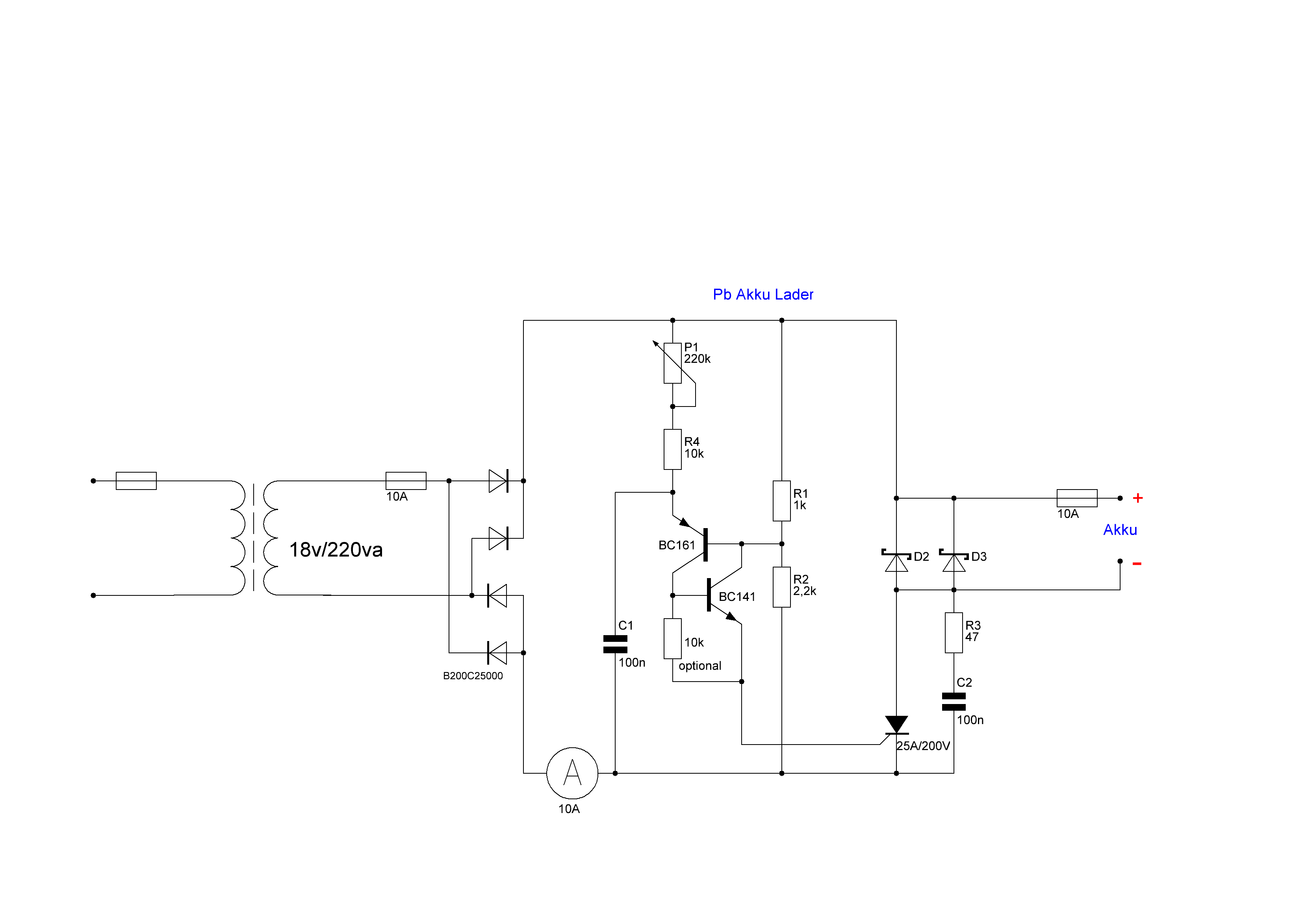

das must du mit ner kleinen schaltung austesten.
hier n einfaches ladegerät für pb akkus.
ist ne simple phasenanschnittschaltung mit p-u-t und dem thyristor.
also nix anderes als ein dimmer.
