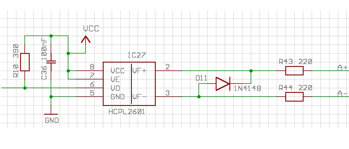

von Michael Brenck (Gast)
der AM26LS32 steht zwar in jedem I-Geber Anschaltungsbeispiel drin aber
ich habe damit schon öfters Probleme gehabt.
Deshalb setze ich NUR noch schnelle Optokoppler zum erfassen ein.
Seitdem habe ich nie wieder Probleme gehabt !
Sieh dir mal den Anhang an !
Mfg
Michael
von Bjoern B. (tishima)
@Michael
Hallo!
Habe deinen Hinweis nun erst gesehen, wie haben sich die Probleme
ausgewirkt ? Ansonsten, Danke fuer die Info
