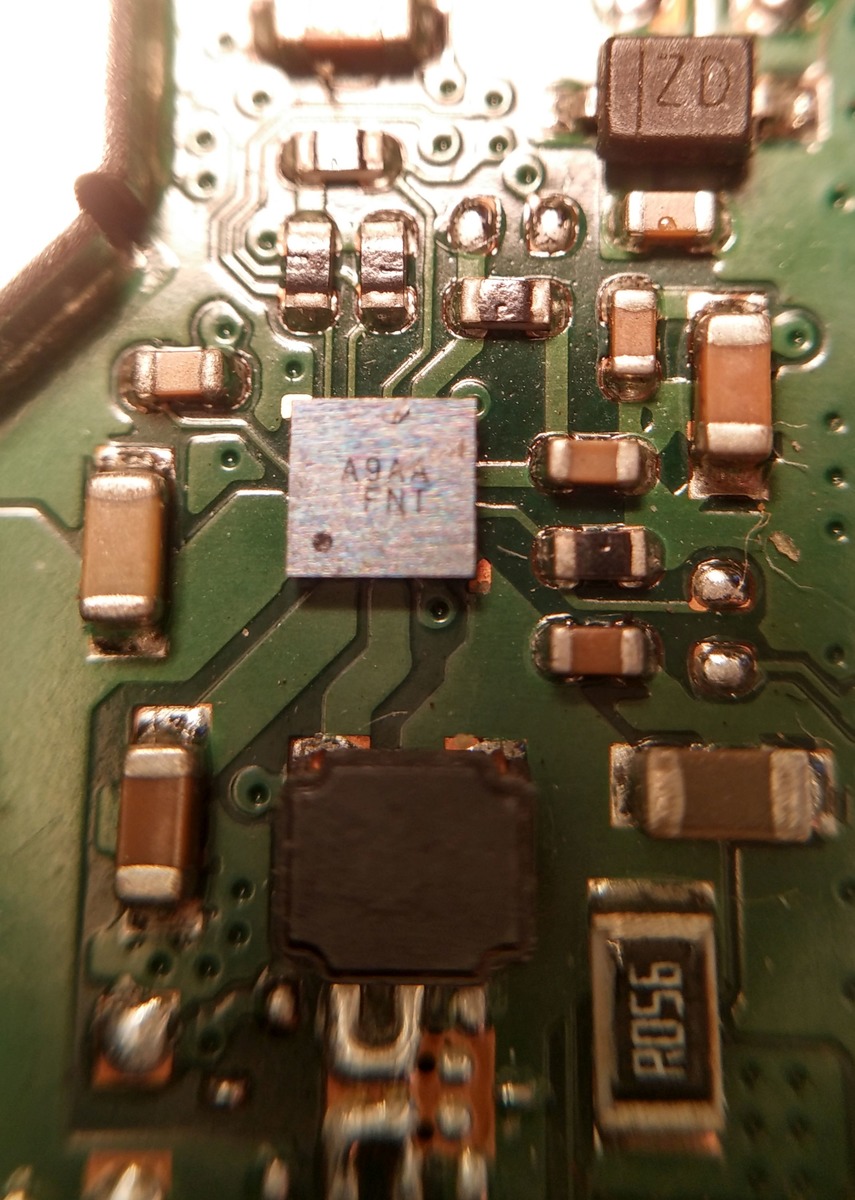

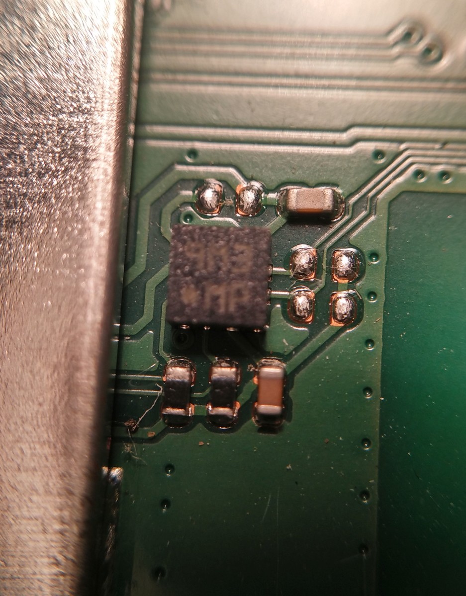

ich habe hier ein Telekom Puls Tablet (Alcatel OneTouch), bei dem wohl
irgendwas mit der Spannungsversorgung defekt ist.
Ich habe zwei Bausteine in Verdacht. Es sind beides SMD BGA Bausteine,
mit folgendem Marking:
#1: A9AA FNT
#2: 9M3 MP
zumindest #1 sieht etwas "gestresst" aus (ist vielleicht im Bild nicht
direkt sichtbar)
--> hat jemand einen Tip für mich, um welche Bausteine es sich handelt,
und wo man die ggf beziehen könnte?
Edit:
den ersten (a9aa) hab ich vermutlich schon gefunden:
http://www.s-manuals.com/smd/a9 -->
http://www.s-manuals.com/pdf/datasheet/f/a/fan54015_r1.0.2_fairchild.pdf
Zu finden bei Mouser, kostet 71 cent + Mwst. Da muss ich wohl
Mikro-Chirurgie durchführen :-(
