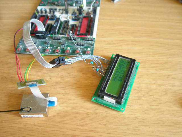

Gast #351523
wollte noch ein Foto zum Setup machen :-))
Neue Kamera -> 2.23MB ein Bild. Uups..
Nun etwas kleiner Im Bild:
STK500
GPS Empfänger
LCD-Display
zu erkennen die Kondensatoren und Dioden am Kontratpin vom LCD
Gast #351524
Hallo Axel,
das ist ja geschickt: invertierende Ladungspumpe für den Kontraste, den
man dann auch gleich einstellen kann.
Timer2 ist bei mir leider schon für eine RTC verwendet, aber das werde
ich mal mit Timer0 ausprobieren. Vielen Dank für den Tipp!
