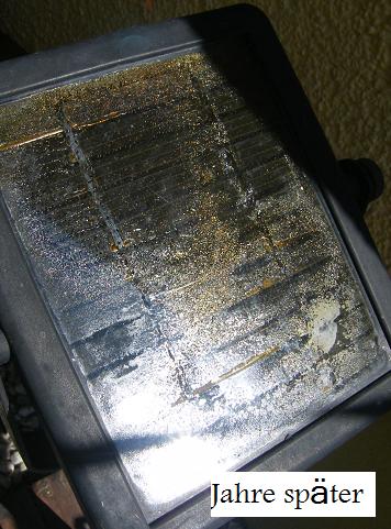

Bei der Verwendung von Sonnenkraft, sollte man die Realität bzw. das
Machbare nicht vergessen.
Fakt ist die maximale Energie von Oben.
Fakt ist, das irgendwer, jeden Abend, das Licht abdreht.
Fakt ist, das irgendwer, immer wenn es maximal stört, Wolken aufziehen.
Fakt ist die benötigte Fläche, für eine bestimmte Leistung.
Fakt ist der nicht gerade umwerfende Wirkungsgrad von Solarpaneelen.
Fakt ist die im Laufe der Zeit zurückgehende Leistung der Solarzellen.
Fakt sind die Verluste die beim Laden von Akkumulatoren entstehen.
Fakt ist der Wirkungsgrad der Umrichter beim Laden von Akkumulatoren.
Fakt sind die Verluste, die beim Entladen von Akkumulatoren anfallen.
Fakt ist, das die Umrichter (Akku -> 230V) weit von 100% entfernt sind.
Und, und, und.
