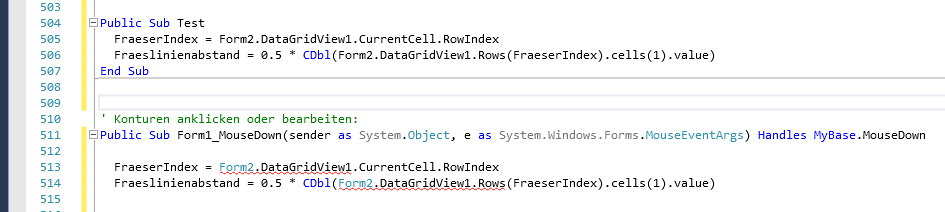

ich habe mal wieder ein VB-Problem, bei dem ich nicht weiter komme: Ich
möchte aus einer Routine, die in Form1 läuft, auf die Einträge in einem
DataGridView zugreifen, welches in einer anderen Form steht. Dabei habe
ich beobachtet, dass in manchen Routinen in Form1 dieser Zugriff
durchaus möglich ist, in einer anderen hingegen nicht. Ein Screenshot
mit beiden Varianten hängt an. Die Fehlermeldung lautet:
BC30468: Reference to a non-shared member requires an object reference
Ich habe keine Ahnung, was eine Objekt-Referenz ist, geschweige denn,
dass ich eine solche einem DataGridView zuordnen könnte.
Anzumerken wäre noch, dass es nicht daran liegt, dass die obere Routine
in dem Screenshot ohne "Handle" (was immer das auch ist) auskommt. Denn
auch in der Standard-Funktion Form1_Load(...) - auch diese hat ja einen
Handle - stehen bei mir mehrere Zugriffe auf das DataGridView in Form2
und dort funktioniert es. Im Internet fand ich zwar einige Einträge zu
dieser Fehlermeldung, aber da geht es überall nur um Funktionen und
nicht um komplette Windows-Tools und verstanden habe ich es auch nicht.
Kann mir jemand einen Tipp geben?
