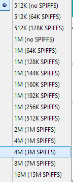

von Einer K. (Gast)
Kannst du du doch im Menü einstellen.
Oder
von Michael U. (amiga)
in der aktuellen IDE gehen die ESP mit 512kB/1MB Ram auch ohne SPIFFS
einzustellen, das mit den minimal 64kb war früher so.
Gruß aus Berlin
Michael
von Einer K. (Gast)
Meine Arduino IDE sagt (siehe Anhang)
