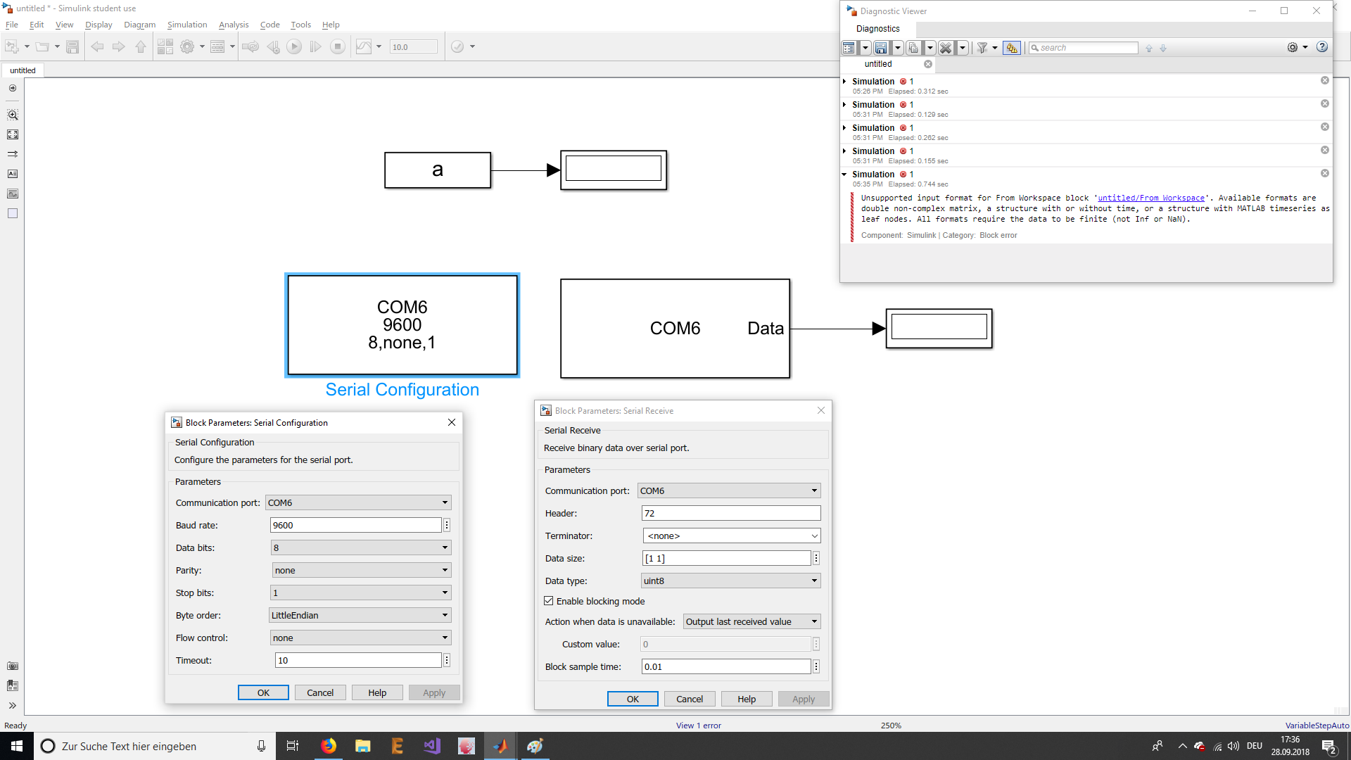

Guten Abend euch allen,
ich bin aktuell dabei mich in Simulink und Matlab einzuarbeiten. Ich
möchte gerne eine Kommunikation von meinem uC, dem XMC4800 Relax-Kit zu
meinem PC, auf dem Simulink läuft, aufbauen. Mittels Docklight kann ich
bereits Strings vom uC versenden und empfangen. Allerdings bin ich noch
erfolglos dabei meine Daten an eine Simulink Schnittstelle anzubinden.
Da es keine direkte Funktion für den XMC wie z.B. für Arduino gibt,
wollte ich einen seriellen Port über die Funktion "Serial Receive"
umsetzen. Simulink lässt mich den COM Port des uCs auswählen womit
dieser erkannt wird.  Allerdings habe ich keine Ahnung wie ich mir den
String sinnvoll ausgeben kann. Ich habe es über ein Display versucht was
nicht funktioniert hat. Das Display wil scheinbar auch eine Information
über die Zeit wann die Werte angezeigt werden sollen wenn ich das
richtig verstanden habe.
Ich konnte mit fgets() bereits Werte in Matlab einspeisen, weshalb eine
weitere Idee war, die Daten aus Matlab in Simulink einzuspeisen mittels
"From Workspace". Da scheint aber der Datentyp nicht unterstützt zu
werden. Ich speise die Daten mit der App USBD_VCOM und der Funktion
USBD_VCOM_getString() aus dem uC ein.
Ich bin für jede Hilfe und/oder jeden Hinweis dankbar. Im Anhang die
Konfigurationen des Simulink Programms.
