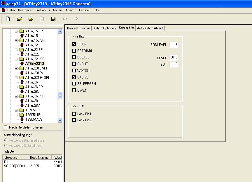

von Axel To. (Gast)
ich habe ein Problem mit dem ATtiny2313 und komme überhaupt nicht
weiter.
Wie mache ich den ATtiny2313 kompatibel zum AT90S2313??
Ich versuche schon Tagelang den ATtiny zu programmieren mit einen
Galep, nur die Steuerung läuft nicht mit dem ATtiny. Wenn ich aber
einen AT90S2313 nehme geht alles super.
Siehe Anhang.
Was muss ich hier genau einstellen, habe wirklich keine Ahnung.
Danke für euere Hilfe.
Axel

Mir reicht es eigentlich schon wenn mir jemand sagt was für haken ich wo
setzen muss.
Siehe Anhang.
Axel
von Bjoern B. (tishima)
Ich denke ckdiv8 darf nicht gesetzt sein. Bedeutet clock/8 und
und CKSEL muss korrekt eingestellt werden für ext. Quarz auf 1111,
vorausgesetzt die GALEP Software arbeitet wie AVR Studio.

Hallo Bjoern
Danke für den Tipp, jetzt geht es.

mit dem Thema hab ich mich auch ne ganze weile geplagt...
hier das fuse bit setting was wir verwendet haben.
Fuse setting -> ext :0xff
    high:0xdf
    low :0xed
hier hast du einen Fuse bit "rechner" viellt. kannst du damit was
anfangen.
http://palmavr.sourceforge.net/cgi-bin/fc.cgi
Tipp einfach mal die Werte in den fuse bit rechner und dann siehst du
ja welche einstellungen gemacht werden müssen.
