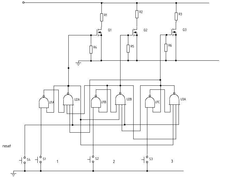

Guten Tag,
ich möchte mit 3 Tastern ein 24V Signal schalten. Das heisst von meiner
Schaltung soll ein Kabel weggehen mit 4 adern. 3 mal schalten 1mal GND.
Die Schaltung soll über ein Netzteil Versorgt werden. Geschaltet werden
sollen 24V kleinsignal Relais.
Die Funktion soll so aussehen, Taster1 kurz gedrückt Ader1 Signal High
und soll High bleiben. 2 und 3 LOW
Taster2 kurz gedrückt Ader 2 High soll High bleiben.  1 und 3 Low
Taster3 kurz gedrückt ader 3 soll High bleiben. High 1 und 2 Low
wie würdet ihr das machen, gibt es dafür vielleicht ein Ic ?
Mfg Huber M.
#5572384
Mit geeigneten Hilfskontakte in den Relais, braucht man da über haut
keine zusätzliche Elektronik. -> Selbsthaltung (Schließer überbrückt den
Taster) und eine gegenseitige Verriegelung, über einen Öffner der
jeweiligen anderen Relais im Selbsthaltungskreis.

Gast #5572561
4. klassische Logik
Bspw. 1x4011, 1 1/2 4012,
Resetlogik wg. definiertem Einschalten und Vesorgung fehlen.
evtl. auch mit drei-Eingangs-Nand wenn ein bestimmter Einschalt-Zustand
gewuenscht ist, Mono an entsprechen Eingang
5. μC
6. SPS Sinu.....
7. ....
