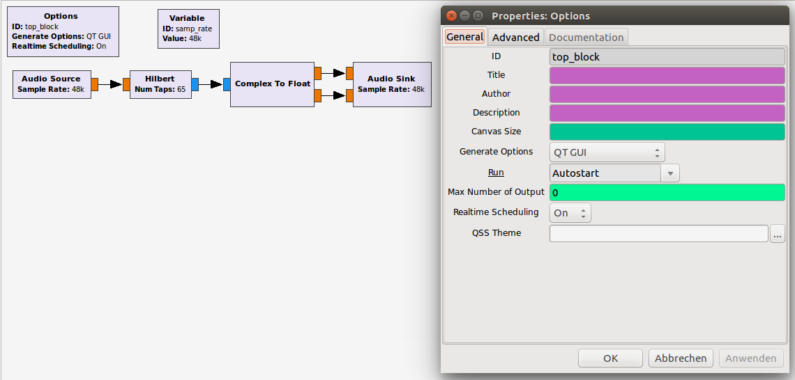

Ich habe mir einen IQ-Modulator für Kurzwelle gebastelt.

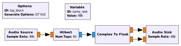

Für die ersten Experimente erzeuge ich mir mit GNURadio die beiden um
90° phasenverschobenen NF-Signale, siehe Bild.
Funktioniert ganz hervorragend, 8 Sekunden Latenz sind aber zu viel.
Das Programm läuft auf einem aktuellen PC unter Ubuntu 16.04.
Das NF-Signal wird über Line-out des Boards ausgegeben, über den Monitor
vom Line-out (via pavucontrol) an GNURadio weitergeleitet und von
GNURadio über eine USB-Soundkarte wieder ausgegeben.
Könnt ihr mir Tipps geben, wo ich da drehen kann?
