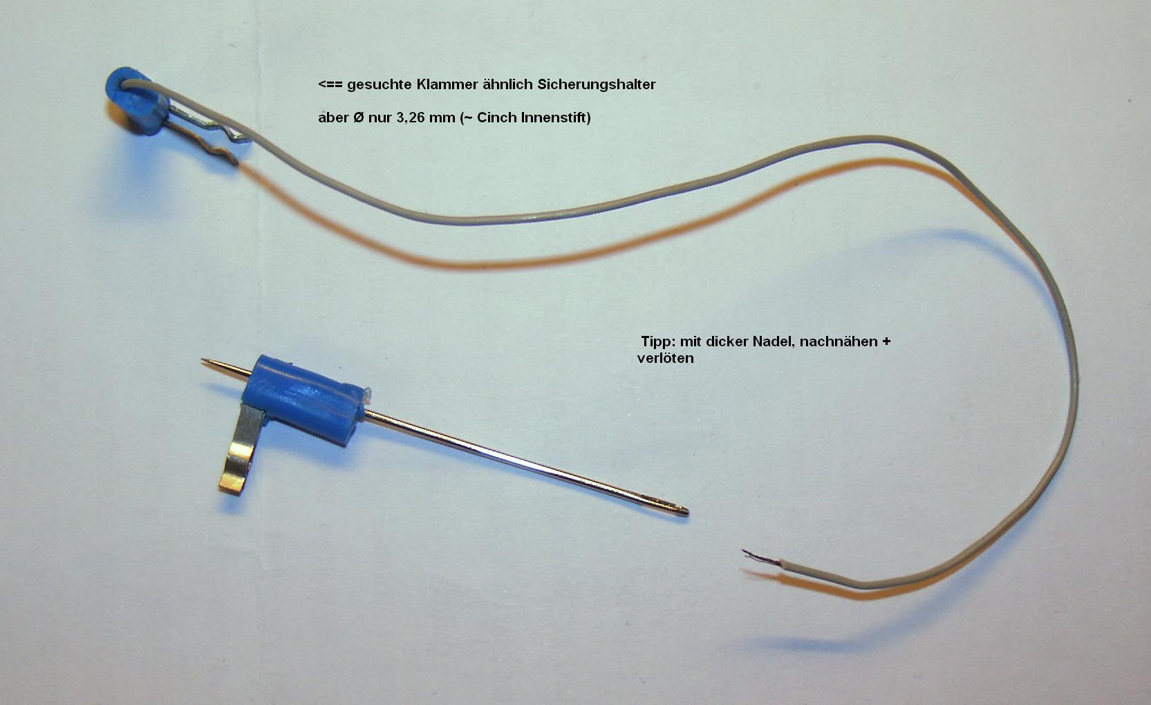

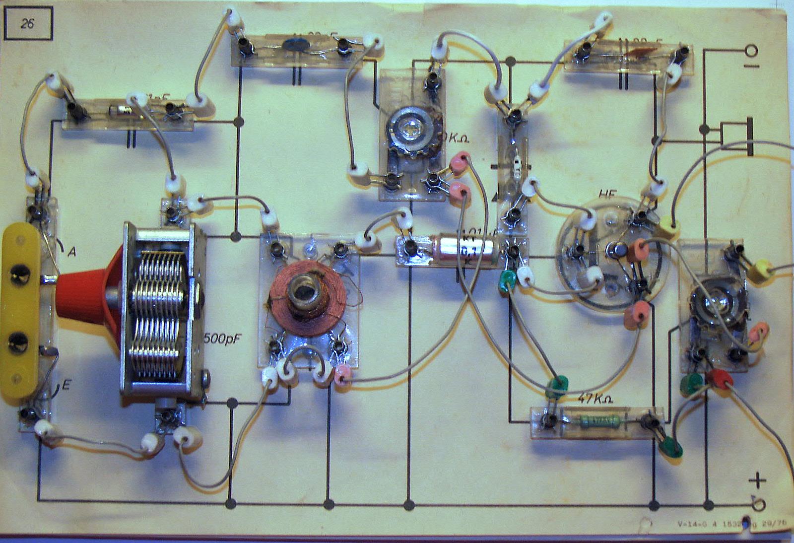

hab einen DDR Polytron Transistor Baukästen erstanden.
Die Punkt zu Punkt Schnellverbinder sind genial - leider sind einige
kaputt bzw. zuwenig. Diese ähneln den Sicherungshaltern, jedoch nur ~
3,26 mm Ø. Einige konnte ich nachnähen + verlöten aber es fehlen welche.
[Nebenbei ein Tipp falls jemand das Problem hat: Kanal mit dicherer
Nadel freistechen, nähen und verlöten, als Draht nahm ich u.a.
halbstarre isolierte verzinnte Litze]
Ich suche also Ersatzklammern. Von der Größe her paßt auch eine
Cinchkupplung auf die Stifte, die sind aber zu klobig / unhandlich und
blockieren zuviel.
Kennt jemand ähnliche Klammern bzw. Zylinderösen mit seitlichem Abgang
in der Größe ?
#5576660
Nähen?
Einfach die Kappe abziehen, abisolierten Draht durch das Loch stecken
und in das Loch der Metalllasche der Klemme stecken.
Steht auch in der Anleitung, im Orginalverkaufszustand war das nämlich
die erste Arbeit, bevor an beginnen konnte.
Ersatz kenne ich keinen. Selber aus Federblech schneiden und biegen wäre
eine Variante. Die Orginale waren aber versilbert.
