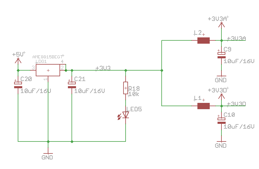

eine kleine Schaltung habe ich im Netz gefunden, die ich auch gerne
aufbauen möchte, nun ist es so, das nicht alle Bauteile mit den Werten
angegeben sind.
Gerne würde ich wissen wollen, was genau die Spule L1 und die Spule L2
für einen Wert hat.
danke im Voraus
Klaus
Gast #5577624
Klaus Becker schrieb:
> was genau die Spule L1 und die Spule L2 für einen Wert hat
Egal, so lange sie den Strom aushalten, also mehr als der 8815 liefert.
Je besser die Spule ist, um so besser die Entstörwirkung, um so besser
sind analog und digital-Versorgung voneinander getrennt.
Und gut heisst nicht hohe Induktivität, sondern vor allem hohe
Resonanzfrequenz.
Also UKW Drosseln, so 10-47uH, Stabspulen.
Allerdings bilden C und L einen Schwingkreis, den man bedämpfen muss,
hoher ESR ist bei beiden also eher positiv, keine hohe Güte erwünscht.
Gast #5577631
Nimm welche, wo die Induktivität(die µH) 100...1000 mal größer
ist, als die Parasitär-Induktivität der Elkos (C9, C10 - siehe
Datenblatt).
Wenn sie dann noch für 1,5 A ausgelegt sind (was der AME8815
liefern kann), hast du schon mal einen guten Einstiegs-Wert.

#5577642
> angegeben sind.
Zuerst mal fällt auf, dass keine MLCC in der Schaltung verwendet werden.
Da sollten z.B. noch 100nF in kleiner Bauform (0805,0603) eingefügt
werden.
Ich würde bei den niedrigen Spannungen auch komplett auf Elkos
vezichten.
Man kann 10uF...22uF auch leicht als MLCC finden, z.B. in 1206, 1210 in
X5R oder auch X7R.
Wegen der Problematik der Abhängigkeit der kapazität von der Spannung
sollten diese einen höheren Nennspannungswert haben (z.B. mind. 16V
besser 25V)
https://www.digikey.de/products/de/capacitors/ceramic-capacitors/60?k=22uF&k=&pkeyword=22uF&pv14=20&sf=1&FV=380014%2C380016%2C380009%2C400006%2C400007%2C400008%2C1f140000%2Cmu22%C2%B5F%7C2049%2Cffe0003c%2C440005&quantity=&ColumnSort=0&page=1&pageSize=25
> für einen Wert hat.
Da sind sogenannte EMI-Ferrite empfehlenswert. Diese haben eine rel.
hohe Dämfung (schlechte Güte), um Resonanzeffekte zu unterdrücken. Dann
müssen sie natürlich den max. Strom gut aushalten und dürfen keinen
unzulässigen Spannungabfall verursachen (ausreichend geringer
DC-Widerstand).
z.B. https://www.murata.com/products/emc/emifil/bl
https://www.mouser.de/datasheet/2/281/QNFA9138-1324388.pdf
-> z.B. BLM31KN102
oder auch solche
https://katalog.we-online.de/pbs/datasheet/742792141.pdf
https://katalog.we-online.de/pbs/datasheet/74279218.pdf
Ich denke aber, das diese nicht unbedingt notwendig sind. Kommt drauf
an, was da an den 3,3V-Schienen hängt. In den meisten Fällen wird es
wohl nicht nötig sein, sofern du keine sehr "giftigen"
Digitalschaltungen dran hast.
Vernünftiger Einsatz von Abblock-C ist aber immer zweckmäßig.
Gruß Öletronika

Gast #5577877
> werden.
www.ame.com.tw/datasheet/AME8815.pdf schrieb im Datenblatt:
>The AME8815 is stable with an output capacitance of 4.7µF or greater.
Gast #5577946
Allerdings steht unter Pin_Description auch noch:
"OUT = LDO voltage regulator output pin.
It should be decoupled with a 4.7µF or greater value...
...low ESR ceramic capacitor."

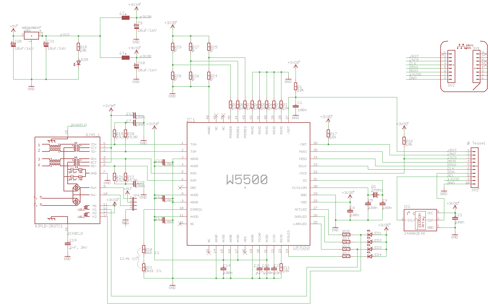

#5581278
> sorry die verspätete Antwort, hier der Schaltplan, wofür ich das
> verwenden möchte.
für solche Anwendung mit Ethernetcontroller gibt es schon die
Empfehlung, EMI-Ferrite zum Filtern der kritischen Versorgungspins
einzusetzen.
Allerdings geht es da eigentlich nur um Pin28 (Vdd).
Die Spannung AVdd (Pin4,8,11) ist unkritisch, schaden tut es aber auch
nicht.
Hier gibt es ein Refrenzdesign:
http://wizwiki.net/wiki/doku.php?id=products:w5500:refschematic
Da wird ein HH-1M1608-121J empfohlen (BF 0805, 120 Ohm @ 100MHz).
https://4donline.ihs.com/images/VipMasterIC/IC/CTHC/CTHCS00002/CTHCS00002-1.pdf?hkey=EF798316E3902B6ED9A73243A3159BB0
Hier gibt es auch eine Vorschlag:
https://forum.wiznet.io/t/topic/3131
Da wird ein BLM18H1k (Murata, BF 0805, 1k @ 100MHz)empfohlen.
Was ich hier angezeigt habe (Quelle Reichelt), würde sicher auch gehen.
Beitrag "Re: Werte vom Spule ermitteln"
Noch was zur Anwendung: Das Filter sollte nicht bei der Stromversorgung
plaziert werden, sondern möglichst dicht am W5500/Pin28.
