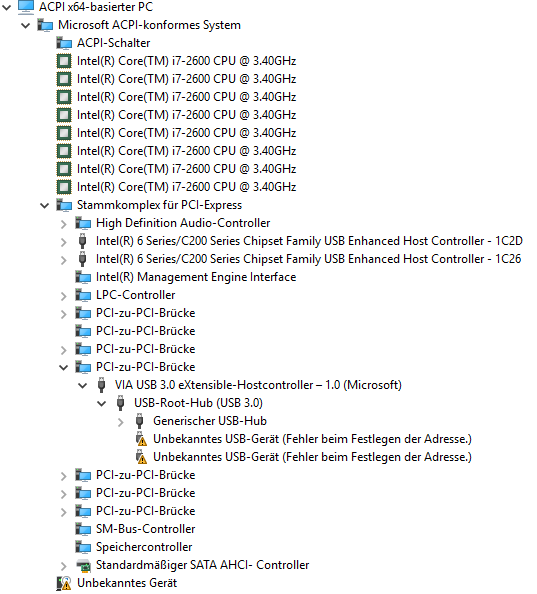

(Code 43) Fehler bei der Anforderung zum Festlegen der USB-Adresse.
#5578012
Im Gerätemanager Ansicht->Geräte nach Verbindung auswählen, und dann den
Baum nach dem kaputten Gerät durchsuchen (fall es nich schon ausgeklappt
sein sollte).
So sieht man wenigstens an welchem USB Chip oder Hub das dran hängt.
Weiteres ist bei Code 43 nicht möglich, da oftmals VID/PID gar nicht
korrekt übertragen wurden.
Übrigens kann das auch interne USB Gräte betreffen, ich habe hier z.B.
einen Bluetooth Chip im Notebook der gelegentlich streikt. Und ja, der
hängt am USB intern mit dran.
Gast #5578314
Na das sagt dass du z.b eine Usb3 PCI Steckkarte mit via Chipsatz
reingesteckt hast. An dieser Karte hast du entweder ein defektes Gerät
angesteckt oder was viel wahrscheinlicher ist
Für dies Karte hast du keine Treiber installiert.
