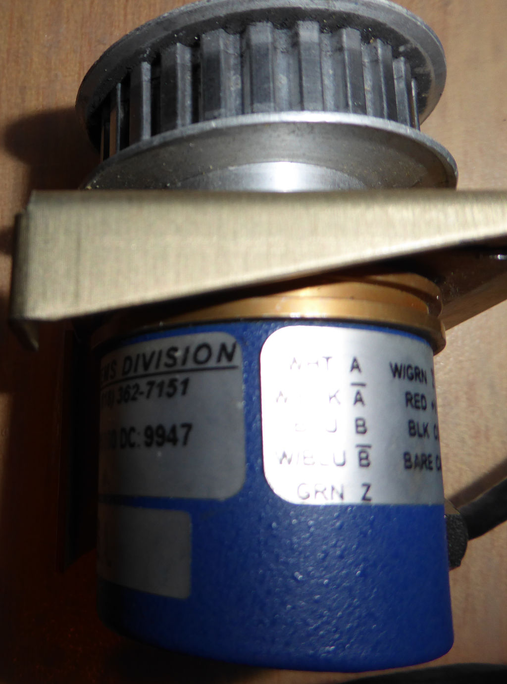

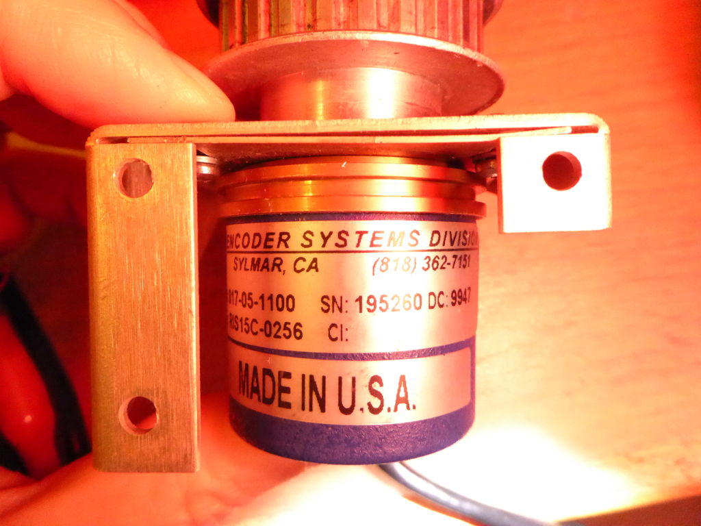

Hallo Foristen,
bin auf der Suche nach dem o.g. Encoder
(mit TTL Ausgang A,B Phase, +5V und GND
Anschluß). Siehe auch Angehängte Bilder.
Laut Label hat der Encoder wohl sieben
Anschlüsse, A,B,_A,_B,Z,+5V,GND wobei in
meinem Fall nur vier benützt werden und
die Drähte gar nicht herausgeführt sind.
Hat jemand eine Ahnung ob es ein Hall- oder
Opto-Encoder ist? Im Web habe ich leider
diesen Typ nicht gefunden, und wenn dann
nur in diversen Katalogen ohne Datenblatt.
Danke für Eure Tips.
Markus

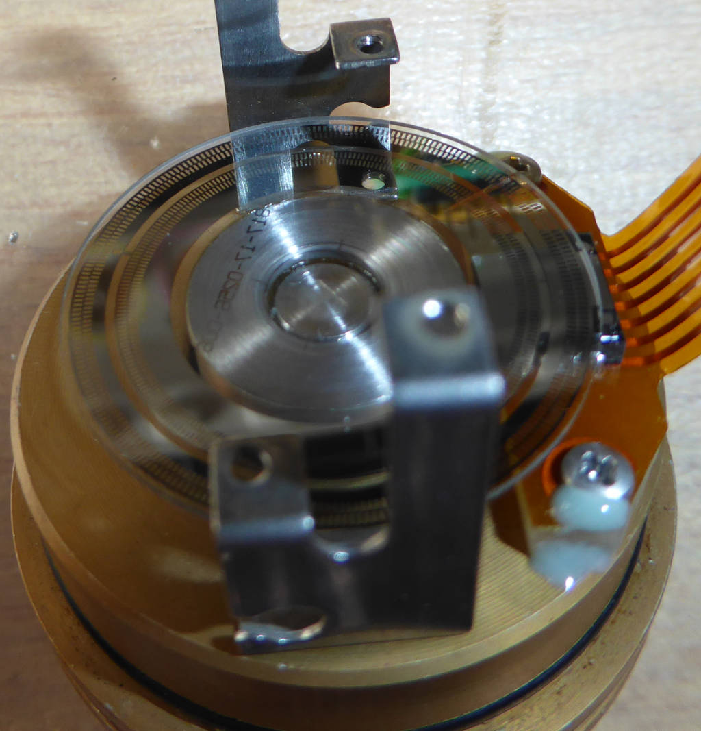

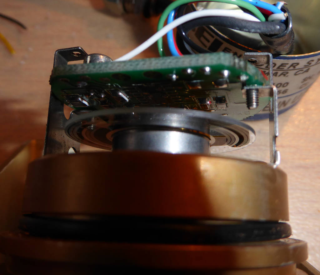

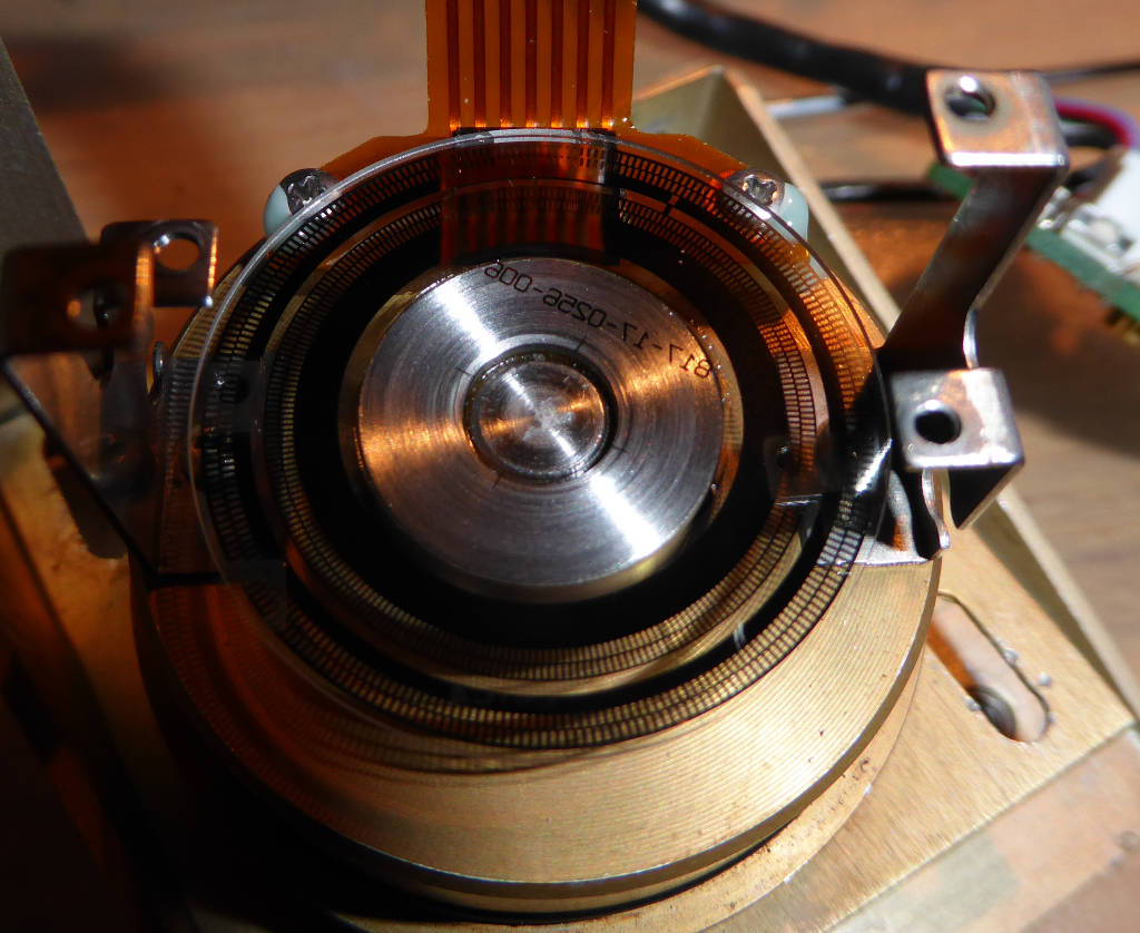

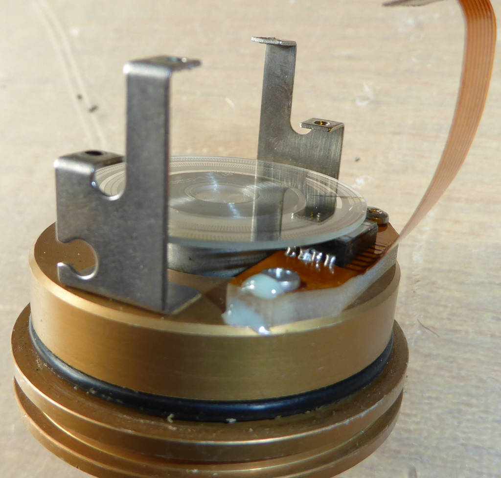

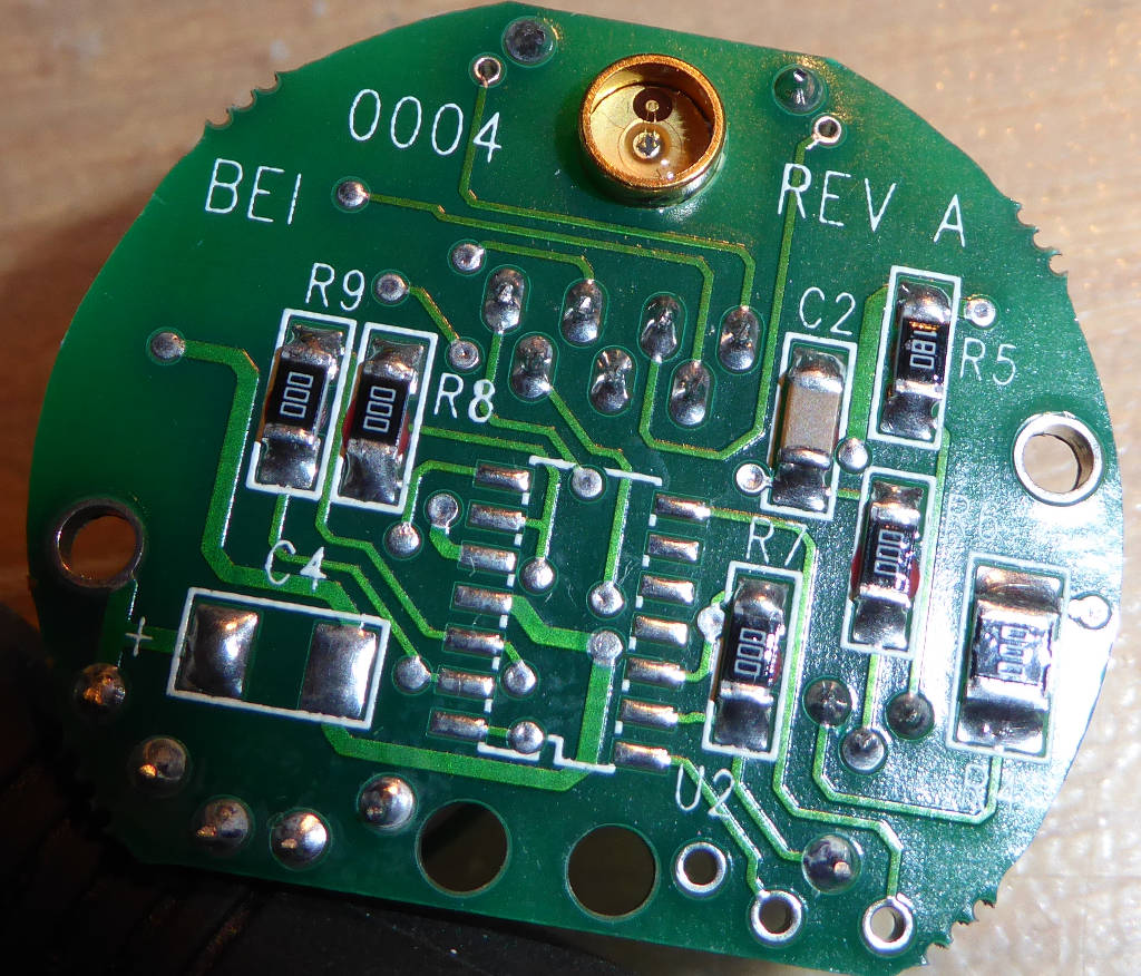

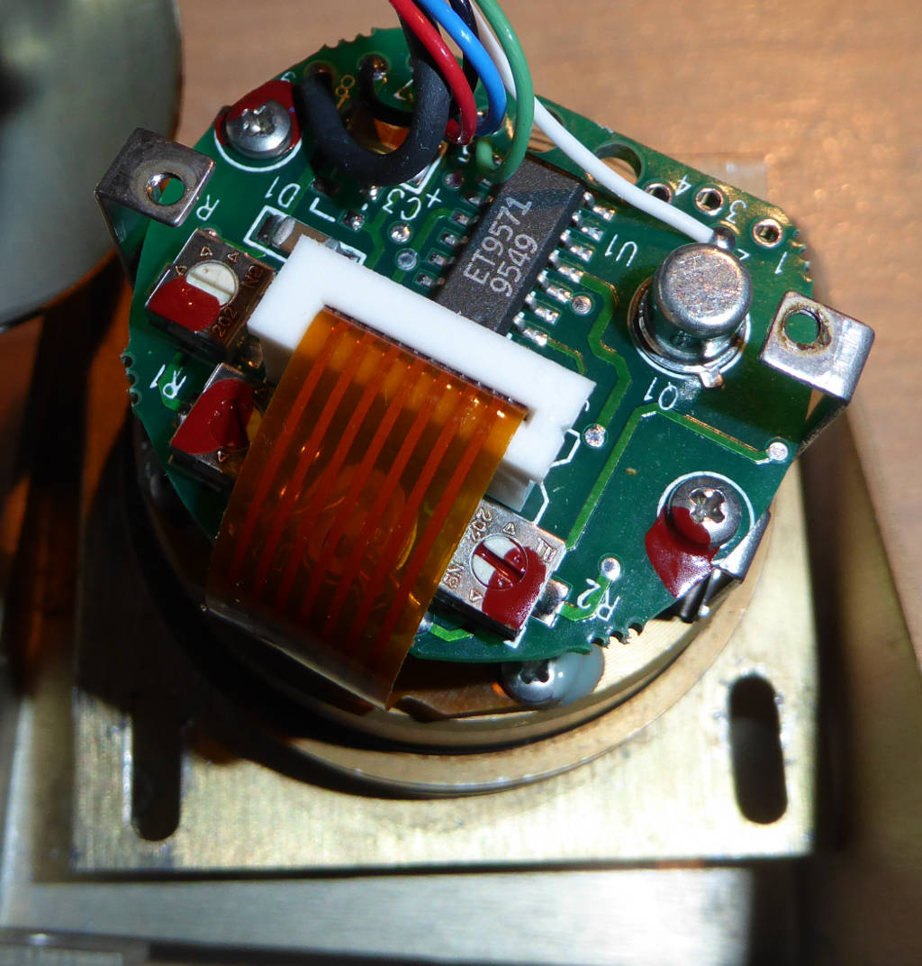

Ich habe mal paar Bilder vom Innenleben herein-
gestellt. Mein Reparaturversuch hatte leider keinen
Erfolg. Eine Phase ist tot, kein Signal.
Es lag kein Kabelbruch vor wie auch keine kalte
Lötstelle. Die Lichtschranke scheint kaputt zu sein.
Diode geht, aber der Empfänger auf einem Kanal ist
wohl defekt. Es scheint sich auf dem Lichtschranken-IC
zwischen zwei Pins "Grünspan" angesammelt zu haben.
Möglicherweise machte dieser Probleme.
Leider ist mir beim Reinigen die Encoderscheibe zu
Bruch gegangen - hatte schon einen kleinen Radial-Riss.
Markus
