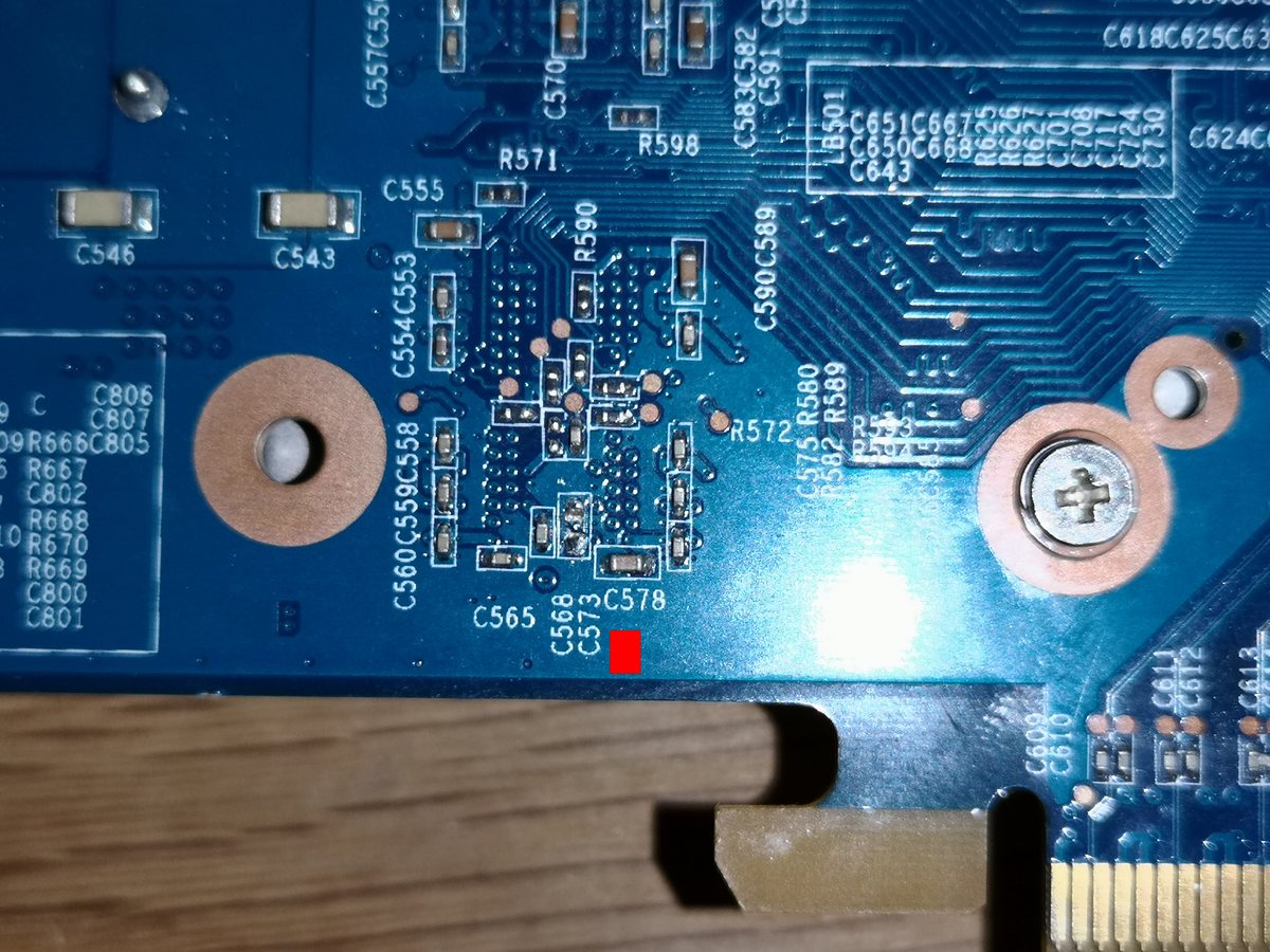

ich habe noch eine alte PNY 9600GT bei mir gefunden. Allerdings fehlt
hinten bei der Platine ein Kondensator oder so was. Meine Frage, ob
vielleicht einer von euch noch eine rumliegen hat und mal nachmessen
kann was da hin kommt. Das Teil fehlt bei C573. Ich habe den Teil Rot
markiert

Nachmessen wird wohl im eingelöteten Zustand schwierig.
Kannst du mal raus finden zwischen welchen Leiterbahnen der hängt? (z. B
GND und +3,3V)
Zu 99% ist das ein Abblickkondensator und vom genauen Wert her
unkritisch. Da würde ich dann mal mit 100-470nf probieren.
Wahrscheinlich geht die Karte auch ohne den C.
VG Roland

Ich habe die Karte ohne den Kondensator getestet und es gab nicht mal
ein Bild. Es muss natürlich nicht an dem Kondensator liegen aber das
Mainboard sagt halt das keine Grafikkarte drinnen steckt.
Ich werde mal schauen wo dran der hängt.
EDIT: Wenn ich die Grafikkarte raus nehme dann laufen die Lüfter. mit
einer anderen Graka geht es auch. also nicht der PCI Slot.
