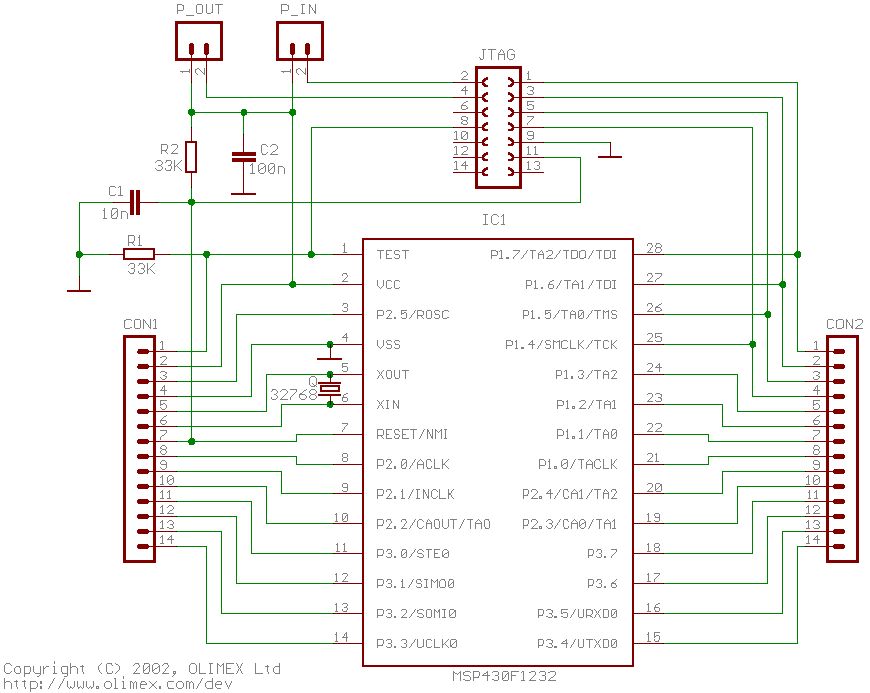

von szimmi (Gast)
Hmmm, hast Du einen Kondensator am Reset-Pin gegen Masse?
Der Controller sollte beim Einschalten wenigestens kurz mal ein Low
sehen.
Anbei mal die Beschaltung von Standard-Olimex-Boards.
von SuperGrobi (Gast)
ich werde das mal probieren... ist aber lötarbeit :)
dies würde jedoch nicht erklären, warum das Programm_alt läuft und das
Programm_neu nicht.
gruß
Thomas
hab jetzt 15nF von Masse zum Reset Pin gelötet.
bringt jedoch keine Besserung.
