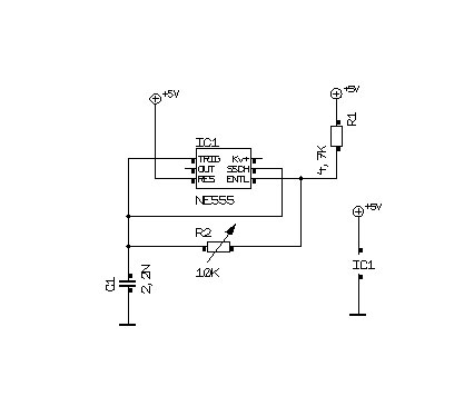

Hallo
Möchte mit einen NE555 ein Rechtecksignal von ca 44kHz für einen
Ultraschallsender erzeugen.
Ich habe nach dem Datenblatt angehängte Schaltung (ACHTUNG: 100nF
Abblockkondesator zwischen VCC und GND fehlt) aufgebaut.
Bei einem Wert von ca 5,83K für R2 erhalte ich die gewünschte
Frequenz.
Leider (das is mein Problem) is das Signal icht ganz "rein".
Ihr könnt das unter folgendem Link selbst ansehen:
http://img209.imageshack.us/img209/795/signal6mi.jpg
an was könnte das liegen?
Danke Hias
von Jadeclaw D. (jadeclaw)
Ein 555 hat doch 8 Anschlüsse? Oder?
Pin 5 (Referenz) braucht 10nF gegen Masse.
Davon ab, ein 555 ist nicht der Allerschnellste.
Aus dem Datenblatt:
ADDITIONAL INFORMATION
Adequate power supply bypassing is necessary to
protect associated circuitry. Minimum recommended
is 0.1µF in parallel with 1µF electrolytic.
Gruss
Jadeclaw.
von Bernhard S. (bernhard)
Ein einfaches Gatter am Ausgang könnte ggf. Die Flankensteilheit
verbessern :)
Bernhard
von Hias (Gast)
Hallo!
Danke schonmal!
100nF parrallel mit den 1µF sind drinnen. Außerdem hab ich die 10nF
vergessen. Hab ich auch reingebaut. Aber all das bringt wenig.
Der NE555 ist ned der schnellste, schafft aber laut Datenblatt 500kHz.
Was gibts für alternativen?
Was könnte das Problem noch lösen?
Hias
von Alex (Gast)
Bernhard hat Dir den Tip schon gegeben...ein Gatter rein...am besten ein
Schmitt-Trigger Gatter...sowas wie ein CMOS 4093 oder 74HCT132 glaub
ich.
Grüße!
alex
von Marcus (Gast)
Bist Du sicher, daß die leicht verschliffene Flanke überhaupt stört ?
In 99% aller Fälle reicht das Signal so wie es ist sicher aus.
Gruß, Marcus
von Markus - ein anderer (Gast)
Vergiss den ganzen Quatsch mit der Signalformung durch irgendwelche
Gatter. Für deinen Ultraschallwandler ist die verschliffene Flanke
egal.
Es ist viel wichtiger den Wandler bei seiner Mittenfrequenz anzuregen,
aber das hat mein Namensvetter ja schon geschrieben.
