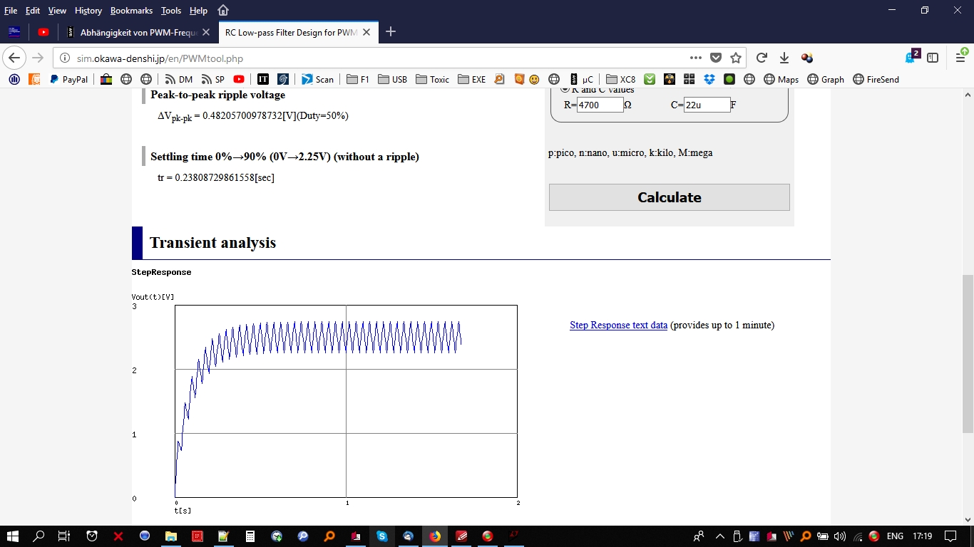

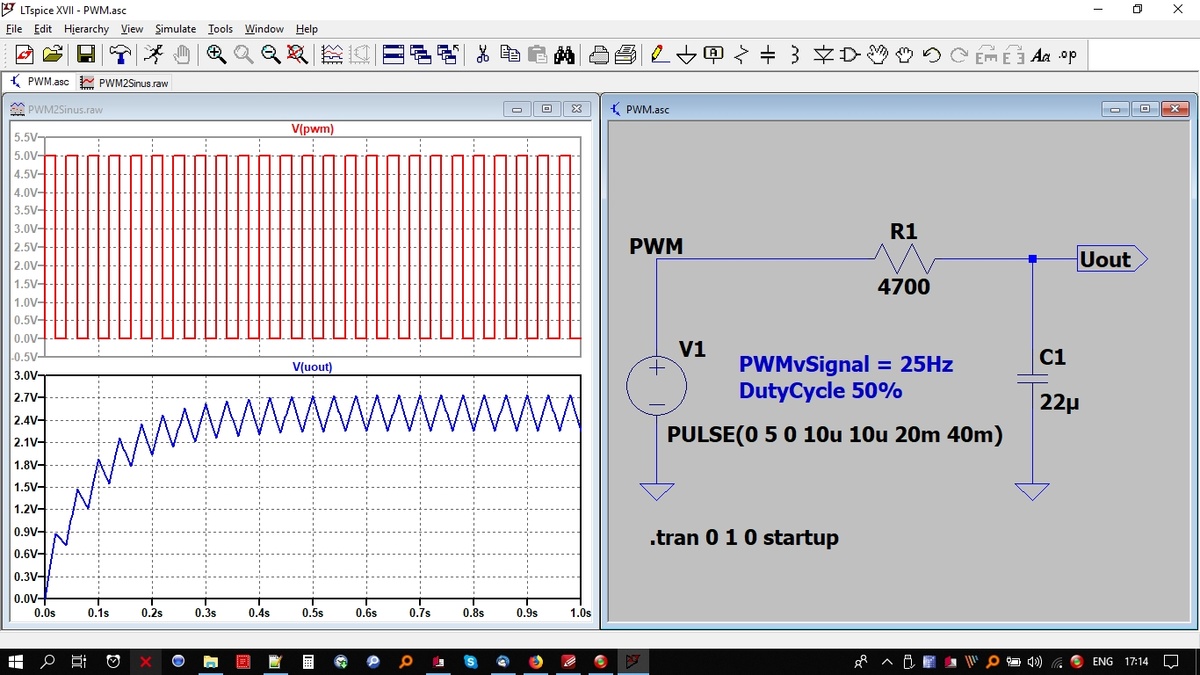

1.Mathematisch
2.Experimentell mit LTspice oder mit Hilfe einer Webseite:
http://sim.okawa-denshi.jp/en/PWMtool.php
Aus den Diagrammen kannst Du den Ripple entnehmen und auch sehen wie
lange es dauert bis sich der Mittelwert eingestellt hat.Je geringer der
Ripple sein soll,desto laenger dauert es bis der Endzustand erreicht
ist....
