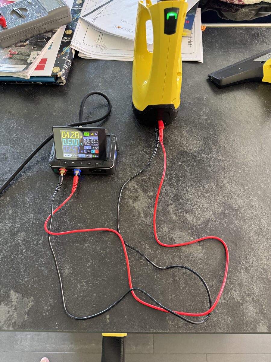

Hallo, leider ist mir das Netzteil für unseren WV50 abhanden gekommen. Jetzt würde ich das ganze gern über das Labornetzteil laden. Nur weiß ich leider nicht wie die Pinbelegung der Buchse ist und ob die Ladeautomatik für den li-akku im Gerät oder im Netzteil sitzt. Weiß jemand mehr? Daten des Netzteile sind 5.5V und 0.6A. Danke und Gruß Stefan
Moin, Moin. Pinbelegung s. Anhang Ich vermute das die Ladeautomatik im WV50 selber sitzt. Gruss Volker
Vielen Dank. Hab es jetzt angeschlossen, die rote Ladelampe blinkt. Labornetzteil ist im CC-Mode, Spannung bricht auf 4,4 Volt ein.
Hat super funktioniert. Kärcher hat bei ca. 4.6V das Laden gestoppt. Und er läuft und läuft...

Also für mich war dieser Beitrag verwirrend, daher habe ich zunächst falsch angeschlossen. Daher ist das schwarze Kabel Plus. Der Pluspol ist in der Draufsicht links.

Erstaunlich, dann wird die Buchse wohl auch mal gedreht eingebaut. Ich hab auch kein rotes leuchten an der Buchse, sondern ein grünes Blinken am Schalter während des Ladevorgangs und ein dauerleuchten nach Beendigung.

Ich hab mir wirklich überlegt, ob es sich lohnt zu antworten. Klar ist das verwirrend. Ich habe es jedoch erläutert. Ich habe es erst so angeschlossen, wie bei Klaus R. (klaus2) auf dem Foto gezeigt, das hat jedoch nicht funktioniert. Daher habe ich am Labornetzteil umgeklemmt, statt die fummeligen Krokodilklemmen wieder aus der Buchse zu popeln. Ich hoffe dir so die Verwirrung nehmen zu können.
DAS war allerdings verwirrend. Für alle die es interessiert: Siehe Bild von Ion N. vom 3.5. Da hat er an den Netzteilbuchsen die Leitungen vertauscht (rot auf Minus, schwarz auf Plus)
