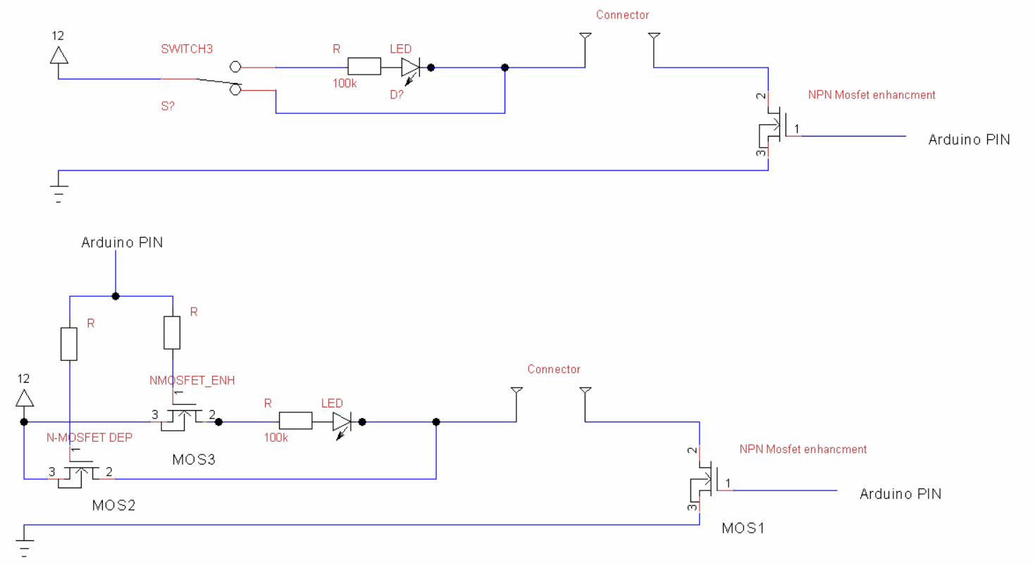

ich möchte einen Umschalter durch Mosfets ersetzen und keine
mechanischen Teile wie Umschalter, Relais verwenden.
Der Umschalter soll zwischen einer Durchgangsprüfung mit lowcurrent LED
und direkter LAST umschalten.
Anbei ein sehr vereinfachter Plan. MOS1 rechts ist selbstsperrend. Oben
mit Switch, unten mit MOSFETs, die von einem Arduino geschalten werden.
Als LAST kommen 12v Lampen oder Magnetventile an den Connector. (max 5A)
Diese Schaltung wird nicht funktionieren, solange MOS1 zu ist, da SOURCE
nicht auf GND liegt.
Wie kann ich einen einfachen elektronischen Umschalter für max. 24V und
5A bauen? Gesteuert soll der Umschalter "von Außen" werden, in meinem
Fall über einen Optokoppler von einem Arduino.

Du brauchst also einen simplen MOSFET, der deinen Zweig mit der
lowcurrent LED kurzschließt. Wozu soll das ganze andere Gedöns gut sein?
Du musst nur deine LED und deinen Widerstand mit einem MOSFET brücken.
Eine Umschaltung ist nicht notwendig, bei einem aktuellen MOSFET mit
einem R_DSon von 100mOhm kannst du den Strom durch den Widerstand und
die LED vollkommen vernachlässigen (tritt eh kein Strom durch da U_F
unterschritt ist).
So funktioniert das übriges nicht mit den MOSFET, du musst schon das
Gate Source Potential beachten. Und natürlich auch noch Drain, nicht
dass die Body Diode das Leiten anfängt oder der MOSFET hops geht.
Muss das ganze wirklich abschaltbar sein?
Und wieso führst du das Signal an deinem Connector nicht über einen OP
an deinen Arduino? Dann kannst du den Messwert direkt auswerten...

Dein Problem ist, daß du mit deinen Anforderungen viel zu vage bist.
Alle Dinge sollen irgendwie universell funktionieren. Aber so
funktioniert Technik nicht. Es gibt immer irgendwelche Grenzen,
außerhalb derer die Funktion nicht mehr gegeben ist.
Wenn es dir darum geht, die Präsenz eines DC-Verbrauchers zu erkennen,
dann ist die erste Frage: welchen Mindest- und Maximalwiderstand stellt
der Verbraucher dar? Ein offener Anschluß hat nur in der Theorie einen
unendlichen Widerstand. Unter dem Einfluß von Luftfeuchte und Staub
kommst du schnell auf nur wenige Megaohm, wenn es dumm kommt, bis auf
ein paar Hundert Kiloohm. Dein Verbraucher muß schon deutlich
niederohmiger sein, wenn er eindeutig erkannt werden soll.
Punkt zwei: um die Größe eines Widerstands zu messen, muß man irgendwie
Strom und Spannung am Widerstand messen. Im eingeschalteten Zustand ist
das einfach: du muß nur den Strom durch den Verbraucher massen. Die
Betriebsspannung kennst du ja. Im abgeschalteten Zustand ist das
schwieriger. Strom und Spannung sind dann ja per Definition Null und
damit kommst du nicht weiter. Du mußt also einen Teststrom durch den
Verbraucher schicken (im einfachsten Fall schaltest du einen hochohmigen
Widerstand parallel zu deinem Schalter-MOSFET).  Das heißt aber, daß
dein Verbraucher nicht 100% ausgeschaltet ist. Der Teststrom fließt ja
immer. Und die Frage ist dann: welche Größe des Teststroms ist für dich
tolerierbar?
Schließlich: es läuft darauf hinaus, Strom durch den Schalter-MOSFET und
Spannung über dem Schalter-MOSFET zu messen. Und - falls sie nicht
bekannt ist - auch die Größe der Versorgungsspannung. Um die
Meßschaltung vernünftig auslegen zu können, brauchst du die jeweiligen
Maximalwerte. Die Minimalwerte ergeben sich dann aus der Auflösung der
Messung.

Halte ich für viel zu aufwendig. Es reicht, den Strom des
eingeschalteten Verbrauchers zu "messen". Die Anführungsstriche
deswegen, weil man nur eine sehr grobe Einschätzung braucht. Bei 12V
wird auch bei gammligster Verdrahtung kein nennenswerter Leckstrom
fließen. Wenn man das Stromlimit bei einigen wenigen mA setzt, reicht
das vollkommen, um einen korrekt angeschlossenen, intakten Verbraucher
von einem nicht angeschlossenen oder anderweitig unterbrochenen
Verbraucher zu unterscheiden.
Und dann muß die Anlage einfach nur jeden Verbraucher einmal testweise
einschalten (auf dem ganz normalen Weg) und kann dann anzeigen, welche
Kanäle ok sind und welche nicht. Es spricht auch nichts dagegen, das im
laufenden Betrieb zu machen. Ein Auto testet ja auch bei jeder
Verwendung des Blinkers, ob die Lampe noch intakt ist und gibt sofort
eine Fehlermeldung.
