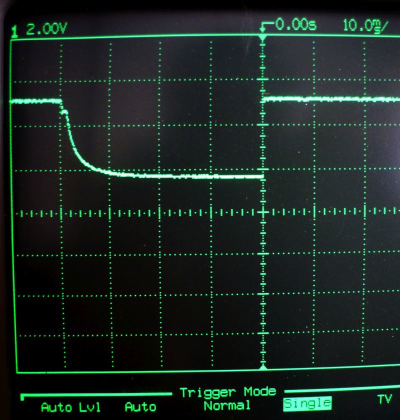

Ich habe genau dieses Power-Bank-Modul bei eBay item number:
223170242566
gekauft. Ich habe es gewählt, weil es alles in einem hat, was ich
brauche: Ladeschaltung, 5V-Ausgang und alle "Protections". Die
USB-A-Buchse habe ich abgelötet um statt dessen die Schaltung zu
versorgen (PIC16F877, Arduino Pro Micro und nRF24L01+).
Nun habe ich mit Allen vier bestellten Modulen das Problem, dass die so
alle 12sec für ca. 40ms abschalten, siehe Oszillogramm.
Ist das normal?
Gruss Chregu
PS: Alle Abblockkondensatoren sind eingebaut, und das Oszillogramm habe
ich an einem Modul mit nur einer angeschlossenen LED aufgenommen!

Gast #5587002
[ingrid]
Ja, es ist die Mindestlast, mit einem 10R als Last leuchtet die blaue
LED auf. Jetzt habe ich alle 2sec Einbrüche um 400mV für 4ms. Damit kann
ich Leben. Jetzt muss ich nur noch die Mindestlast herausfinden.
Vielleicht reicht gepulst, das kann ich dann in Software mit einer Last
implentieren.
[/ingrid]
Gruss Chregu

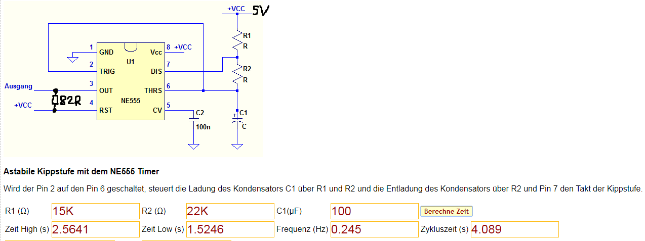

Gast #5587181
Also es geht jetzt irgendwie doch, ist halt nicht so sauber, aber es
gibt diese 2 Möglichkeiten:
- NE555 einsetzen wie angefügt. Im Mittel verbraucht diese Schaltung
30mA. Funktioniert jetzt schon 2 Stunden im Dauertest!
- an meiner Schaltung habe ich eine Aufnahme von 47mA gemessen, habe
jetzt noch einen 330R eingelötet, der verbrät halt noch 15mA, aber so
bin ich über den 60mA!
Gruss Chregu
