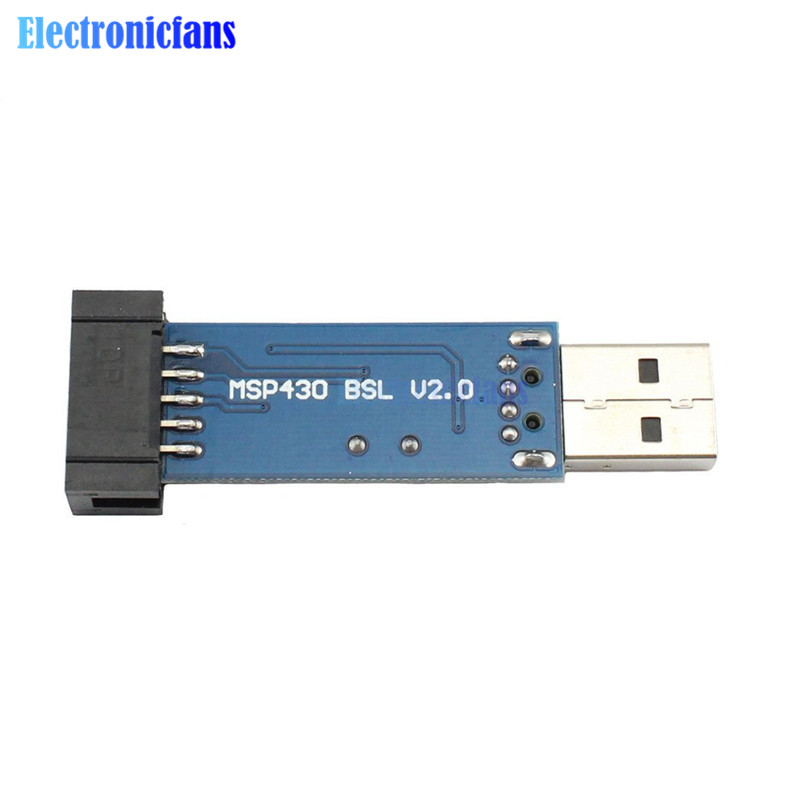

ich habe mir beim Ali(express) einen "Advanced MSP430 Programmer"
geholt, siehe Bild. Ich möchte damit einen MSP430 klonen (nichts selbst
programmieren).
Meine Frage: Gibt es ein Programm wie eXtreme Burner für MSP, mit dem
ich den einen Chip auslesen und auf einen baugleichen übertragen kann?
(Hintergrund: Ich besitze zwei BiteAways (elektr. Stichheiler) die mit
MSP430 laufen. Einer davon ist defekt.)
Vielen Dank für eure Antworten :)
Du hast scheinbar (Aufdruck) einen BSL-Programmer
erworben. Sollte der bite-away überhgaupt den BSL implemnentiert
haben, so ist der passwort-geschützt.
Das müsstest Du wissen.
Von Elprotronic gibt es einen freien Programmer, de Du benutzen
kannst.
