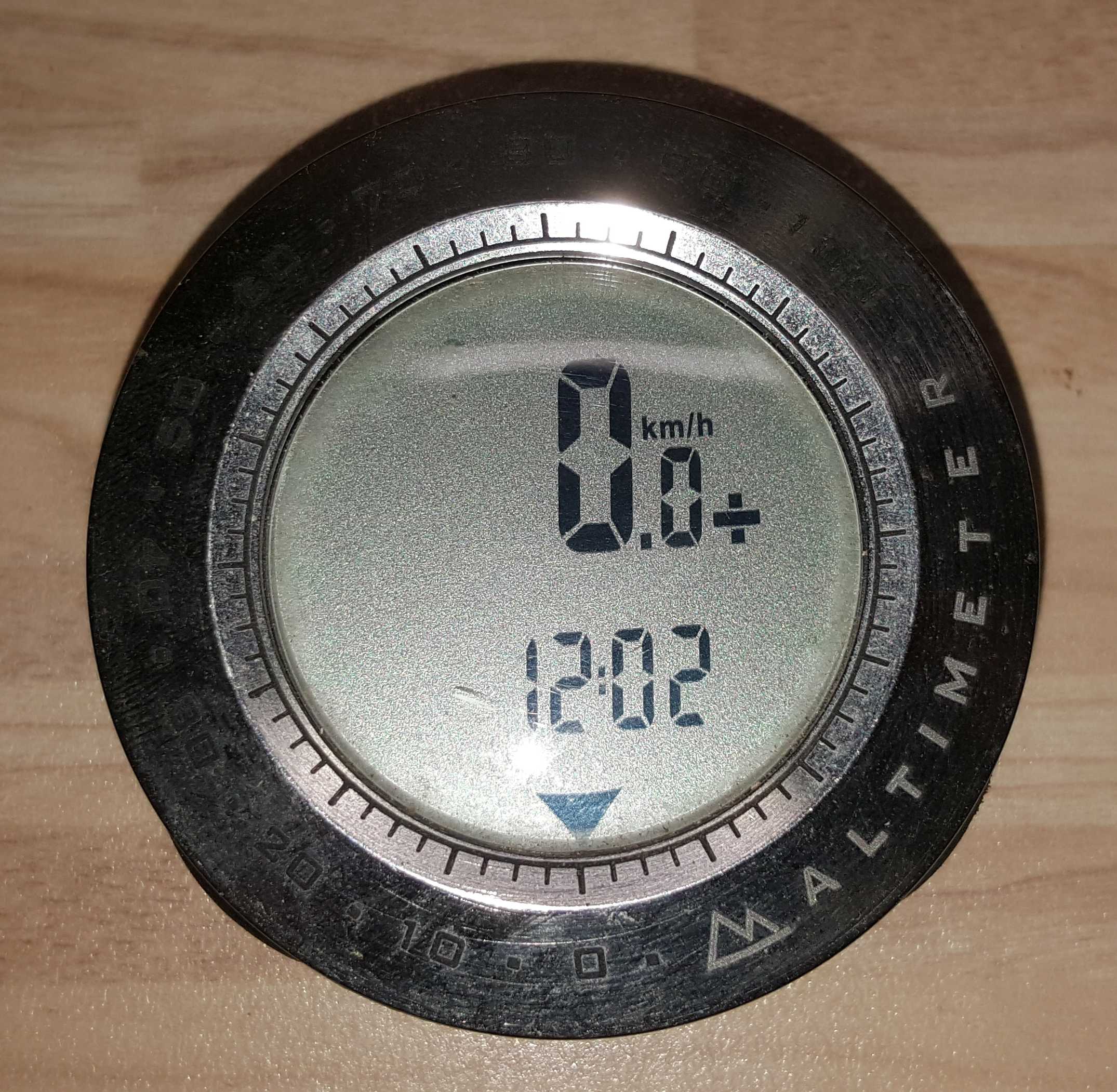

Kennt jemand dieses kleine elektronische Messinstrument? Altmeter steht am Rand, aber wozu die Angabe "km/h" ? Bernhard
ich vermute einfach mal: Höhenmesser/Fallgeschwindigkeit für Fallschirmspringer?
Uhr und Kompass scheinen ja auch noch drin zu sein.
> ich vermute einfach mal: Höhenmesser/Fallgeschwindigkeit für > Fallschirmspringer? Fallgeschwindigkeit? Ja, das könnte sein > Uhr und Kompass scheinen ja auch noch drin zu sein. Uhr ja Kompass nein
Müsste doch auch ein Barometer drinnen sein
Hi, da sind zwei Knöpfe am Rand. Drück dich doch mal durch die Menues. Die Dinger gibts als Schrittzähler, Kompass, ..... für Bergsport, Radsport, Hobbyralleyfahrer..... P
Unten links und rechts, so stelle ich gerade fest, befinden sich 2 Tasten. Beide gerdrückt: Reset + Einstellung der Grundparameter rechte Taste: Umschaltung auf "ODO", "DST", "MXS", "AVS", "TM", Höhe, Temperatur.
Das ist ein ganz normales Odometer mit Höhenangabe! Entweder Fahrradcomputer oder für den Wandersport! ODO: Geschwindigkeit DST: Distanz MXS: Max. Geschwindigkeit AVS: Durchschnittsgeschw. TM: Reisezeit Und mich würde es nich wundern, wenn der kleine Pfeil unten im Display sich bewegt wenn du das Ding drehst! Also Kompass!
Bernhard S. schrieb: > Kennt jemand dieses kleine elektronische Messinstrument? > > Altmeter steht am Rand, aber wozu die Angabe "km/h" ? Auf Alt-i-meter lautet die beschriftung :) >> Das ist ein ganz normales Odometer mit Höhenangabe! https://de.wikipedia.org/wiki/Odometer Gibts bestimmt aber auch schon mit wlan und Firefox.
Ihr habt Recht, es ist ein Fahrradcomuter mit Höhenmesser und Thermometer, kann sein, daß der Kompass nicht aktiviert, oder defekt ist. Hersteller vermutlich: ICOCOPRO Ähnliches Produkt: https://www.amazon.de/ICOCOPRO-Fahrrad-Tachometer-Kilometerz%C3%A4hler-LCD-Hintergrundbeleuchtung-Multifunktions-Fahrrad-Computer/dp/B07C15R6NS Ich danke Euch :-)
