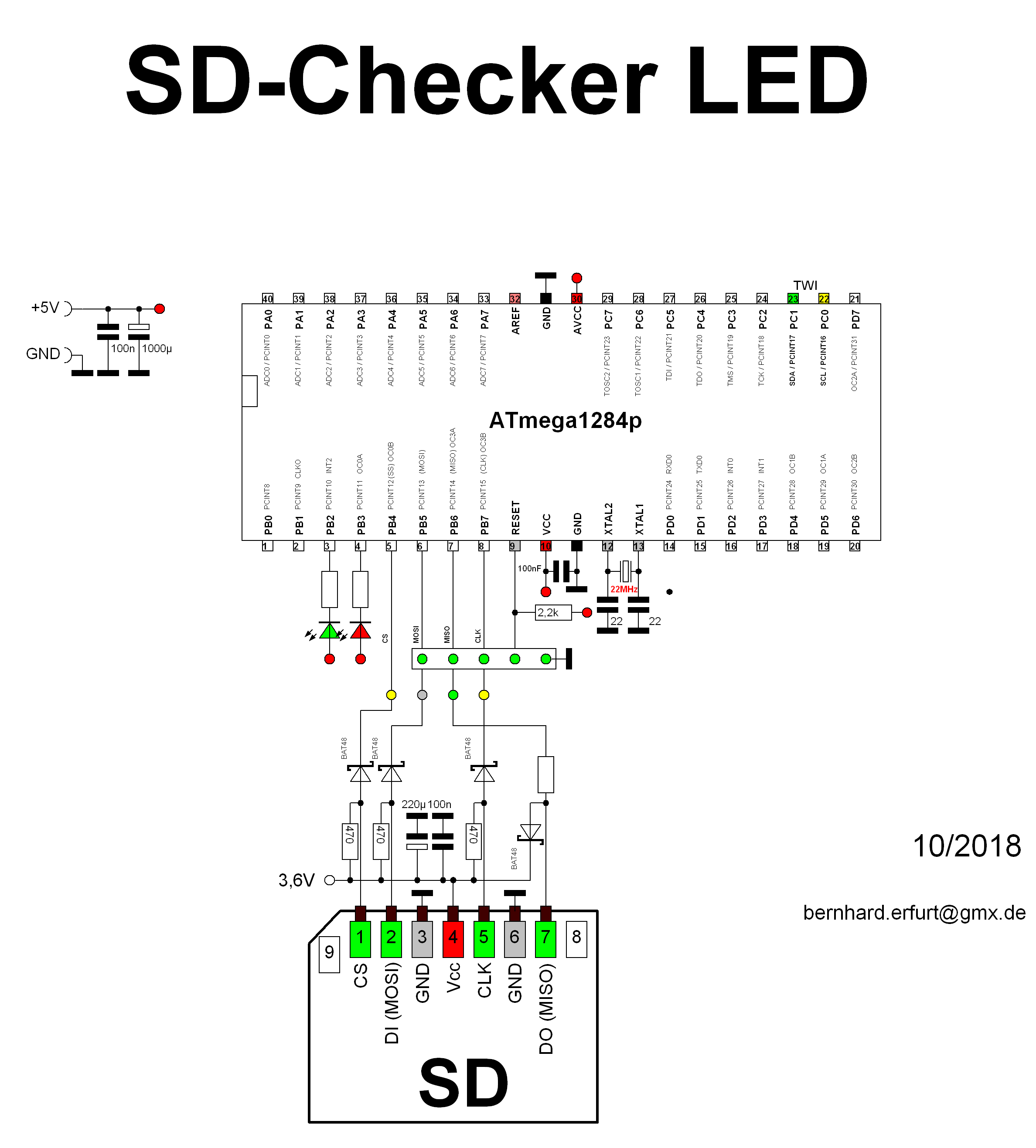

Ein kleiner Harware-Tester mit einem ATmega1284p.
Wird die SD-Card korrekt initialisiert, dann leuchtet die grüne LED,
ansonsten die rote.
Erkennt die Schaltung eine SDHC Karte, dann blinkt die grüne beim
Initalisierungsvorgang ganz aufgeregt.
Anmerkung: ein 22MHz Takt des AVR ist nicht erforderlich, die
Beschaltung der SD-Karte ist nur eine Variante.
