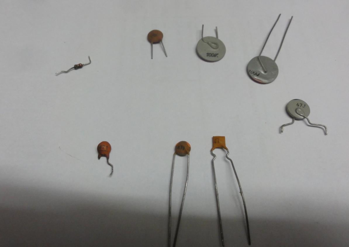

Guten Abend ins Forum,
kann mir hier mal jemand eine Tip geben was das für ein Typ und Wert von
Keramik-Kondeser ist, auf dem Bild mit dem abgerissenen
Anschluß"Beinchen"?
Habe dazu noch ein paar vorhandene Exemplare von mir dazu aufs foto
gelegt, die werden aber glaube ich alle nicht passen?
Auf dem C steht was von 471 , so man das noch lesen kann?
Sind das nun 470 PF oder was ganz anderes?
Der lag in einem SNT am UC3844 an den Pins 2 und 3, nur fidne ich in den
App-Notes keinen passenden Anschluß, denn der IC bei mir hat nur ein
DIL-8-Gehäuse.
Danke schon mal für eure Hilfe
(Firma: Funkenflug Industries)
471 bedeutet 470pF, das hast Du richtig (4-7-eine Null pF).
Wenn Du das zugehörige Netzteil hast mußt Du doch sehen können wo der
fehlt. Wenn der an Pin 2 und 3 lag, ist das bei dem DIL8 doch durchaus
plausibel - ohne jetzt geprüft zu haben, ob diese Beschaltung sinnvoll
ist, ich hab das Ding nicht entwickelt.
Das ist auch kein besonderer Typ, diese Dinger habe ich hier zu
hunderten auf meinen Teilespender-Platinen zur Wiederverwendung
bereitliegen.
