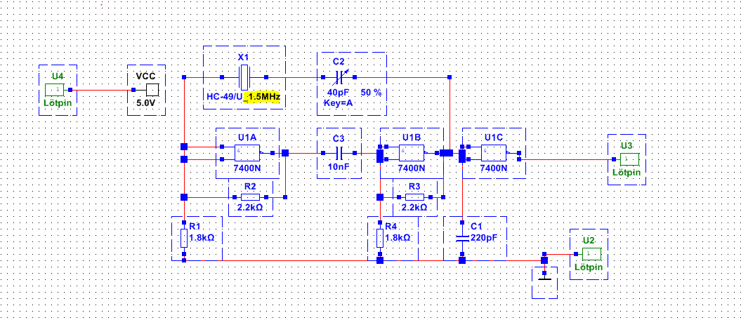

Hallo ich habe gerade bei meinem Ausbildungsplatz als EGSler ein
Quarzoszillator gebaut die ausgangs Frequenz ist 4MHZ (ganz wichtig weil
bei dem angepinnten Foto ist der Quartz nur 1.5MHz habe diesen genommen
weil Multisim den quartz denn ich brauche nicht hat) jetzt müssen wir an
den ausgängen (die auch im bild eingezeichnet sind) eine zweite
Schaltung anbauen die die 4MHz auf genau 1Hz runter regelt!?
Wie genau das geht weiß ich nicht ich weiß nur das ich mehrere Ic
Benötige !
LG Lukas

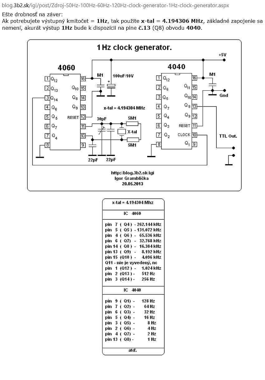

Stefanus F. schrieb:
> Binär-Zähler/Teiler, zum Beispiel zwei CD4040 hintereinander geschaltet.
Dann braucht man aber einen Quarz mit der Frequenz 2^22 = 4,194304 MHz.
Den gab es in Uhren, die z.B.in Autos benutzt wurden oder in größeren
Uhren, die  eine Monozelle als Versorgung hatten.
Bei 4 MHz muss man 2FFs (div4) und 6 dezimalzähler (div 1000 000)
hinteinanderschalten. Man kann aber auch aus einem 4040, einigen Dioden
und einem FF einen Zähler herstellen, der z.B. div 2000 macht und zwei
davon in reihe schalten.

Gast #5592365
> Ich weiß nicht genau was sie damit meinen
Dann würde ich mal empfehlen, das Datenblatt des CD4040 anzuschauen und
anhand eines Lehrbuches lernen, was ein Binär-Zähler und ein
Binär-Teiler ist. Falls es eine Schulaufgabe ist, geht es sicher genau
darum, diese Literatur zu lesen und zu verstehen.
Wenn ich am Ende 1 Hz benötige, nehme ich selbstverständlich einen
passenden Quarz also 4,194304 MHz (oder eher noch 32,768 kHz), dessen
Frequenz mit möglichst geringem Aufwand teilbar ist.
Der Versuch, aus 4 Mhz genau 1 Hz zu machen ist entweder dumm oder eine
typische Schulaufgabe, die absichtlich unnötig kompliziert ist.
Also Frage: Muss es wirklich ein 4,000000 MHz Quarz sein?
Weil wenn ja, dann würde ich einen Mikrocontroller sowohl als Oszillator
als auch als Teiler verwenden. Denn das wäre kleiner, billiger und (für
mich) einfacher.
Ansonsten (falls es 4,000000 MHz sind und kein Mikrocontroller sein
soll), würde ich einige CD4017 verketten. Jeder CD4017 teilt die
Frequenz durch 10. Indem man einen Ausgang mit dem Reset-Eingang
verbindet, kann man auch kleinere Teiler-Faktoren einstellen.
Du brächtest 6 Stück um durch 10 zu teilen, plus einen weiteren um durch
4 zu teilen.
Lies die Datenblätter vom CD4017 und CD4040.

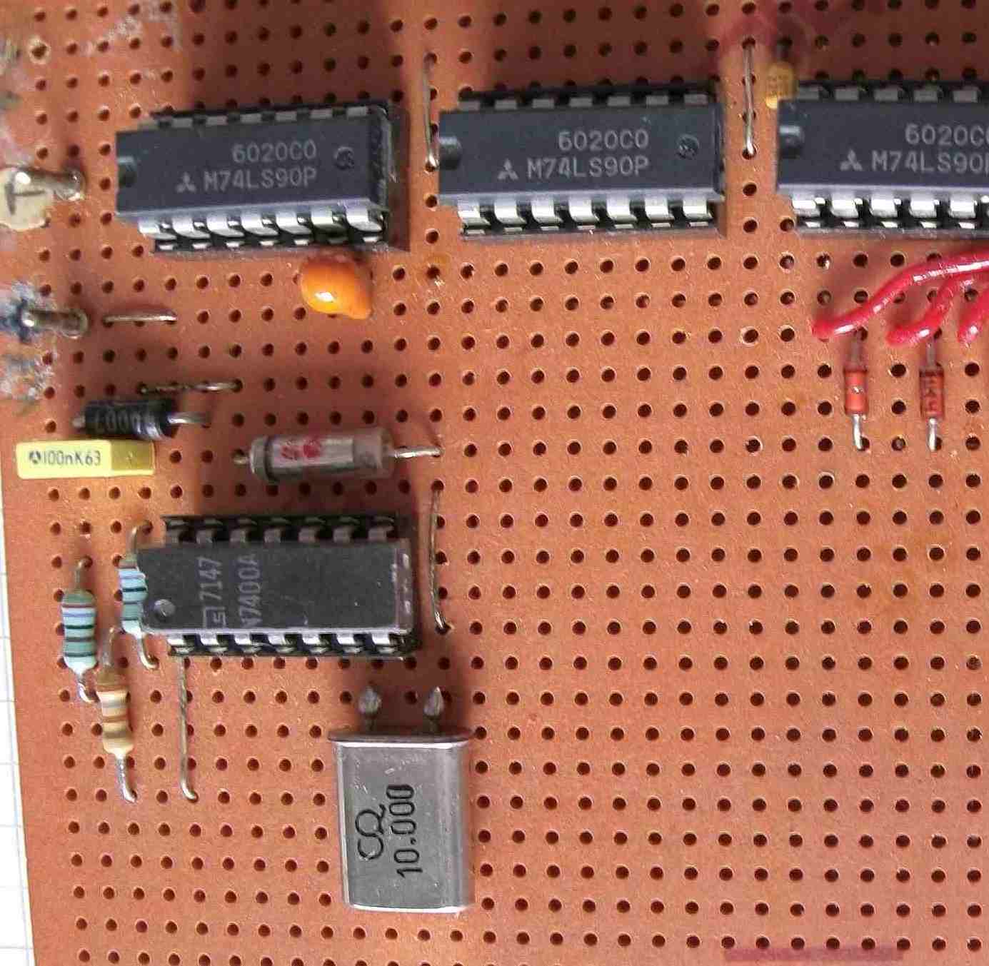

#5592367
hatten früher einmal solch ein Frequenznormal gebaut.
Zu Zeiten, wo es noch keine "Zweierpotenz"-Quarze gab.
Man half sich damit, indem man immer 1:10 herunterteilte, am Schluß mit
1:2.
Beispielaufbau.
Wichtig:
Nur der 7400 nicht der 74LS00 läuft bis 10 MHz.
Für die Teiler 1:10 7490 ist's egal, ob man den 74LS90 nimmt.
ciao
gustav
#5592373
Aus welcher Mottenkiste hast Du denn diese Schaltung ausgegraben?
7400-Gatter (standard-TTL) benutzt man seit über 30 Jahren nicht mehr.
Diese Schaltung ist dafür berüchtigt, daß sie sehr schlecht anschwingt
und dann sehr instabil ist. Auch werden moderne Miniaturquarze damit
überlastet (zerstört).
Nimm die kapazitive Dreipunktschaltung mit einem CMOS-Gatter (74HC04).
Und dekadische CMOS-Teiler (74HC390).
#5592387
Stammt vom TO:
https://www.mikrocontroller.net/attachment/379742/Unbenannt.PNG
Der TO hat eben diese Vorgabe.
Full ack.
Zu Quarzen gehören Serienwiderstände, damit diese nicht zerstört werden.
Da wird auch des öfteren darauf hingewiesen.
https://rn-wissen.de/wiki/index.php?title=Schwingquarz
ciao
gustav
