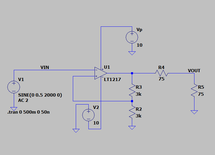

ich versuche gerade eine Simulation mit dem LT1217, leider funktioniert
das nicht wie gedacht, siehe Anhang.
Ich gebe einen Sinus von +-0.5V rein und bekomme konstant ca. 40mA raus.
Kann mir jemand sagen was ich falsch mache?
Vielen Dank,
Grüße, Seppel
Die Gegenkopplungswiderstände müssen immer an den Minuseingang
angeschlossen sein. Du hast die fälschlicherweise am Pluseingang. Damit
hast du einen Komparator mit Hysterese gebaut.

Beachte, dass das Symbol von LTspice den +Eingnag unten hat. Wenn man
den unbedingt oben haben will, dann müsste man das Symbol abändern und
unter einem anderen Namen, am besten im Ordner des Designs, abspeichern.
